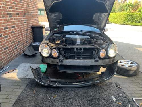

Steht bei mir im Herbst an, gleich die *Reparatur-Halterungen* an den rechten Scheinwerfer schrauben und den Stossfänger besser befestigen. Mein Vorgänger hat den Unfallschaden leider sehr schleissig reparieren lassen.

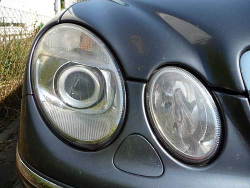

Wie schon geschrieben musste ich die Gläser von unserem Dicken ebenfalls vor einigen Monaten aufpolieren. Allerdings habe ich die Oberfläche nur mit Aceton-Dampf geglättet und nicht mit Lack oder Politur versiegelt. Anbei ein aktuelles Photo (unser Dicker ist nicht so schön geputzt wie deiner).
Lass uns doch mal in einem Jahr vergleichen, wie unsere Scheinwerfergläser dann ausschaun'?!

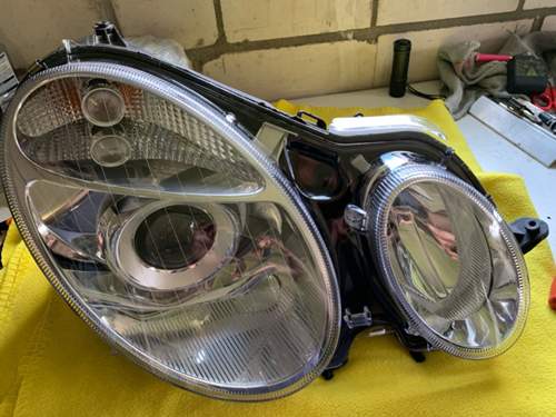

Scheinwerfergläser VorMOPF
Neue streuscheiben und neue Linsen
Links neu rechts alt
@skat000 schrieb am 24. Juli 2022 um 11:23:52 Uhr:
Ja, der Unterschied ist gewaltig.
