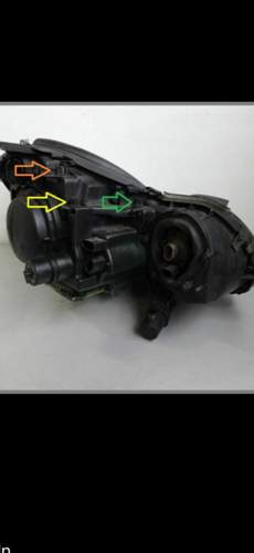

Moin Freunde ,
War gestern beim TÜV soweit alles gut gelaufen nur mein Benz schielt auf dem linken Auge zu weit nach rechts . Auf die Einstellschraube hat er leider nicht reagiert ( ich hab kein Kurvenlicht). Ich hab schon überall gesucht und nirgends was gefunden , wie ich mir selbst helfen kann um nicht den stossfänger etc. demontieren zu müssen , das Fahrzeug ist ein W211 240t
Ich bin für jede Hilfe dankbar
Mit freundlichen Grüßen Matze

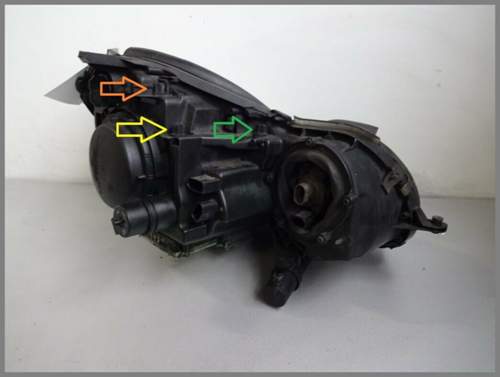

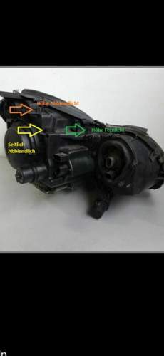

Es dreht sich um die orangene Schraube (Bild)
Schade.
Jetzt gibt es schon ein tolles Bild mit Farben für die unterschiedlichen Stellschrauben, aber niemand schreibt welche was ist.
Wie soll denn dann eine Suche hier Sinnvolles ergeben?
Orange = ?
Gelb = ?
Grün = ?
@funthom schrieb am 1. Januar 2022 um 07:13:51 Uhr:
Schade.
Orange = ?
Gelb = ?
Grün = ?

Aber: Nervös? Der Thread ist jetzt 1,5 Jahre ohne richtige Erklärung!
Es treten immer wieder dieselben Fragen auf, weil es hier meist nicht richtig geklärt wird.
Meine Frage wurde nicht beantwortet.
Orange = ?
Gelb = ?
Grün = ?
Ich hätte dir gerne deine Frage beantwortet. Leider weiß ich das auch nicht. Im WIS habe ich auch nur genau die PDF‘s gefunden, die bereits vor Jahren gepostet wurden. Da frage ich mich, woher wissen dann die Mechaniker in den Werkstätten, wofür welche Einstellschraube ist. Da bleibt nur eins, fahr vor eine weiße Wand, wenn es draußen dunkel ist und mach dir mit einem Bleistift Markierungen an die Wand (an deine eigene Wand, nicht die vom Nachbarn). Dann drehst du an den drei Schrauben und siehst was passiert.

Darum geht es doch gar nicht. Es geht darum zu wissen wofür die drei Einstellmöglichkeiten sind. Nicht mehr und nicht weniger wollte der Fragende wissen.

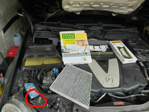

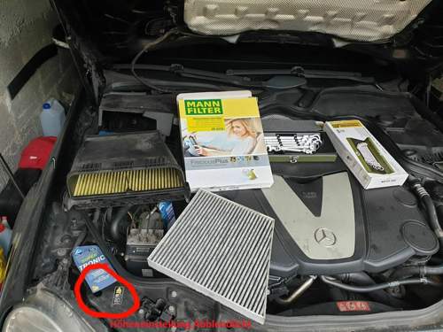

Moin, die Schrauben die sofort zugänglich sind, sind für die Fernlichter und für die seitliche Verstellung
dann ist eine der Schrauben die du nur durch ein Loch im Schlossträger erreichst, die ist für die Höheneinstellung des Abblendlichtes zuständig
ist gar nicht so schwer, stell dich vor den Wagen dann weißt du was ich meine
Hier mal markiert, wo die Höheneinstellung zu finden ist
Lichteinstellung Abblendlicht
