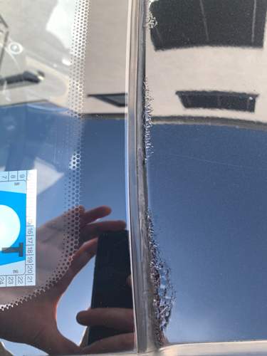

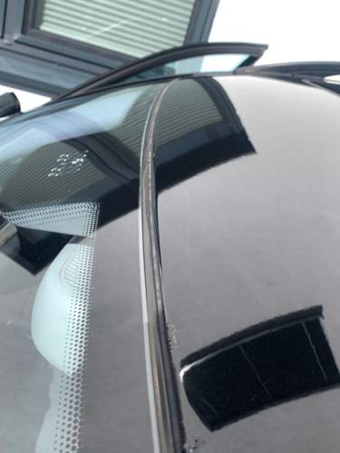

Hi zusammen, hatte neulich auch das Problem mit Wassereintritt an meinem schwarzen S211 Mopf. Bei stärkeren Regen tropfte links oben an der Windschutzscheibe von der Vignette Wasser runter. Habe dann an den besagten Stellen der Dachreeling und in den Spalt zwischen Windschutzscheibe und Dach einmal komplett quer rüber mit Sikaflex 522 in schwarz abgedichtet.
Sicherlich nicht schön, aber selten. ;-) und es hält bisher dicht.
Ps: Das stört mich jetzt selbst an dem Vignettenbild: die Rostblasen sehen auf dem Bild übler aus als sie sind. Es ist äußerlich kein brauner Rost zu sehen, im Bild spiegelt sich das Licht so komisch. Sooo, jetzt gehts mit besser 😎
Viele Grüße aus Gütersloh

Hi zusammen, hatte neulich auch das Problem mit Wassereintritt an meinem schwarzen S211 Mopf. Bei stärkeren Regen tropfte links oben an der Windschutzscheibe von der Vignette Wasser runter........
Ich vermute, der Rost über der Frontscheibe kommt vom unsachgemäßem Scheibentausch.
Die Folgen sieht man erst, wenn es zu spät ist. Möglich wäre nur noch Steinschlag, aber das sieht man rechtzeitig.
Mich würde die Ursache für den Wassereintritt interessieren, würde gern vorbeugen.
Eintritt unter der Scheibenwischerabdeckung oder doch nicht?
