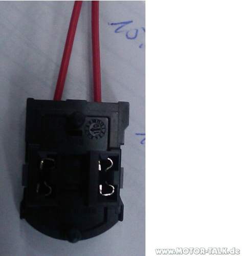

mein FFH hat die Kabel jetzt kurzfristig organisieren können. Ich habe heute nachmittag einen Termin zum Einbau. Ich mache von den Kabeln Fotos und stelle sie dann hier ein.

war gerade beim FFH; Kabel getauscht und zwei neue Birnen; beides auf Garantie. So wie es "Use Link" bereits erwähnt hat. Jetzt schaun wir mal, wie lange die H7 mit diesem Upgrade halten; ich werde euch - hoffentlich nicht zu schnell ;-) Feedback geben.
Wie versprochen jetzt noch ein Bild vom Kabel.
Danke an alle User im Forum für die hilfreichen Beiträge!
Gruß,
Günter
Wiederstandskabel
