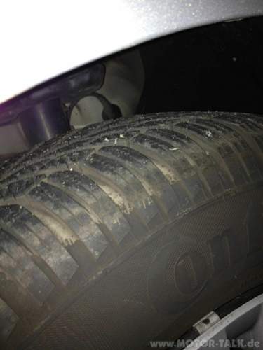

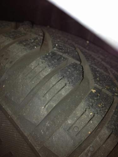

Du hast ja über den Zustand meiner "Sommerreifen" spekuliert die Ich im Winter fahre.
Extra für Dich habe Ich ein Bild von einen Reifen der Vorderachse und der Hinterachse gemacht!Marke der Reifen ist "Continental" und der Typ ist "TS830"
Wenn magst bekommst auch ein Bild meiner Sommerreifen die Ich im Keller habe ( Conti Sport Contact 3 225/40 R18 )
Wie Du siehst wird dort nicht gespart. Also musst hier nicht Über meine Finanzielle lage spekulieren! Und Nein - in meinen Kühlschrank machen die Mäuse Keine Klimmzüge weil Nichts drin ist. Und Nein , Ich gebe auch nicht das ganze Geld fürs Auto aus , falls da drauf spekulierst.
- Ich hoffe Du nimmst es nun nicht zu ernst da es eigentlich nur spaßig gemeint ist -
Ich achte auf den technischen Zustand meines Wagens und verlasse mich nicht auf Inspektionen usw. . Ich halte den technischen Zustand sehr im Auge da es um mein wohl und das anderer Verkehrsteilnehmer geht! Und dies kann man nicht von allen sagen , denn was mir nur heute an Blendern entgegen gekommen ist geht gar nicht! Bei manchen funktioniert hinten mal kein Rücklicht und als Bremslicht geht nur noch die Dritte Bremsleuchte - Die anderen sind einfach "Out of Order" .
