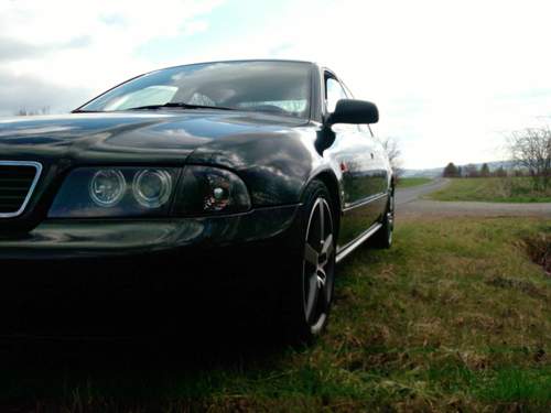

Auf den Bildern seht ihr mein Auto mit zwei verschiedenen Scheinwerfern.
Falls Ihr Euch fragt: Warum will er andere, der hat doch schon welche drinne?
Die Antwort ist: Die LED-Leiste auf der rechten Seite ist kaputt, heißt ich kann die nicht mehr gebrauchen und
dabei waren die erst 1 1/2 Monate alt -.-

Ich kann dir nur von Zubehörscheinwerfern gerade aus der Preisklasse und von E..Y abraten. Ich habe meinen ehemaligen damals mit so billigen Angeleye Scheinwerfern wie abgebildet gekauft. Weiß nicht wie lange sind drin waren, auf jeden Fall war die Leuchtkraft unter aller Sau und nach einer gewissen Zeit wurden die Plastikscheiben von innen Blind(zusätzlich waren die Ringe sehr schwach und schlecht beleuchtet). Zustätzlich waren die Blinker dauerhaft beschlagen. Dann habe ich mir solche Klarglas-Scheinwerfer reingesetzt. Die sind nunmehr seit 2 Jahren in dem Auto. Sehen ganz gut aus. Leuchtkraft ist so naja und lässt mehr und mehr nach. Nach knapp 1 1/2 Jahren ist mir aufgefallen das sich in der Plastikscheibe vermehrt Risse bilden... bin mal gespannt wie lange die es noch machen. Dann waren da noch schwarze fürs FL dabei. Diese Art hat ein ehemaliger Arbeitskollege im Passat 3B. Die waren nach wenigen Monaten schon im Aquariumstyle.
Also du siehst, das bringt alles nichts. Kauf dir Orginale, evtl vom FL als Klarglas Sieht am besten aus). Dabei muss aber angepasst werden.

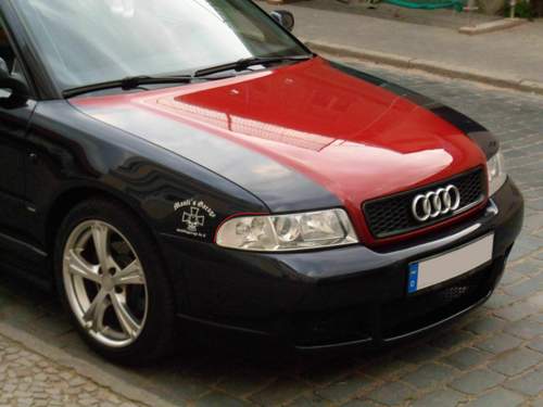

Du musst nur die Kante am Kotflügel entfernen, sprich mit nem Drehmel oder änlichem, ist keine große Sache.
PS: ich habe es bei mir mit einer Schlichtfeile gemacht xD ich hatte nichts anderes da und war aufgeregt wie ein Kind vor Weihnachten, wollte die Scheinis ungebedingt drin haben, habe ca 1 1/2 Stunden pro Seite gebraucht mit der feile und hatte auch extreme Krämpfe in den Armen 😉 aber die Mühe hat sich gelohnt 😉

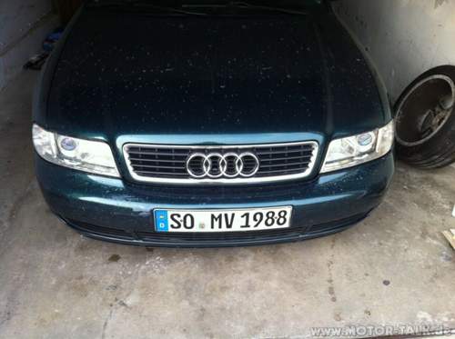

La-foto-2
@ Kuki1988: Sieht echt gut aus.
Kann jemand vielleicht ein Foto von der Stelle machen die weg muss und wie viel genau? Die originalen Stecker und Stellmotoren werden übernommen, oder? Muss man die extra eintragen lassen?

Du brauchst zu den Faceliftscheinwerfern noch ein Kabelsatz. Gibs in der Bucht um die 50€. Und halt die Stellmotoren wenn keine bei sind. Die alten passen nicht.
Dann mußt du wie auf dem Foto die Kante innen wegschneiden. Ich habs mit ein Dremel und ner kleinen Flexscheibe drauf weggemacht. Schneid so um die 2 mm kannst du stehen lassen. Dann probierst du ob der neue passt und notfalls schneidest noch was weg. Denk dran die schneidkante zu versiegeln. Am besten mit Zinkspray.
