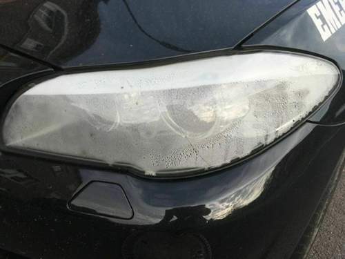

Mein Scheinwerfer vorne links ist undicht, beschlägt immer ziemlich....
Möchte dieses nun ersetzen, durch einen guten gebrauchten.
Worauf muss ich achten? Bezüglich Kurvenlicht, abbiegelicht?
Muss der Scheinwerfer diese Features haben oder sind diese alle gleich?

Soviel dazu..... ein guter gebrauchter!!!!
Beschlägt ebenso & privat bei eBay gekauft.... jetzt gehts los! So ne scheisse!
Vorher extra gefragt & er meinte 100% dicht!
Oh Mann...das ist ja echt unbefriedigend.
Seit wann sind Halo oder Xenon Scheinwerfer 100% dicht?
Dann lass es 90% sein! Man sieht ja den Unterschied vom rechten & linken Scheinwerfer.
& der rechte ist dicht.
Ist das kleine schwarze Kunststoffgitter vor der Entlüftung des SW vorhanden? Die verschwinden gerne mal...
Und natürlich ist der SW offen, d.h. Umgebungsfeuchte der Luft dringt ein, wird bei SW-Betrieb entsprechend reduziert.
Es darf ein leichter Feuchtenebel im SW sichtbar sein, nach Regen und vor Fahrtbeginn bei Inversionswetterlagen deutlich vorhanden, der sich an der kältesten Stelle niederschlägt. Dieser Beschlag sollte natürlich nicht permanent vorhanden sein und mit Betrieb mit der warmen SW-Luft abgeführt werden . Sind gar Tropfen im SW stimmt etwas mit der Entlüftung nicht, oder er ist undicht ;-)
Bei Garantie und/oder €+ sollte der :-) handeln, außerhalb erst mal auf Beschädigungen prüfen und trocken legen, ggf. abdichten. Die BE - Entlüftung darf auch nicht verstopft sein, ein Hitzestau wäre fataler als Luftfeuchte

be- & ent-lüftung... 😉
im Xenon-SW entsteht Wärme, warme Luft nimmt mehr Feuchtigkeit auf.
Damit diese entweichen kann, sollte der Xenon-SW nicht "dicht sein"... ansonsten beschlägt selbige an der kältesten Stelle im SW, meist das Glas oder Reflektor...
Kleine Grobluftfilter sollten korrekt in den Belüftungen positioniert sein, siehe anbei:

ich fahre meist mit Licht und meine SW sind beschlagfrei, sicher nicht immer, idR sollte sich ein leichter Beschlag innen nach kurzer Fahrt in Luft aufgelöst haben. so nicht und so man außerhalb der Garantie ist
Ausbauen und auf Beschädigungen prüfen, ggf. abdichten und den "kleinen Grobluftfilter" kontrollieren...
Aber an die Grobluftfilter komme ich auch nur durch Ausbau des Scheinwerfer oder ?
