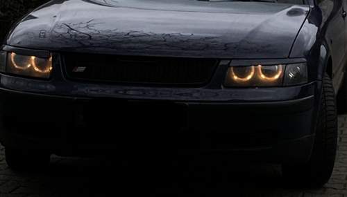

Guten Tag,
Habe mal eine Frage zum Thema Scheinwerfer bzgl. der „Lichtansteuerung“. Und zwar habe ich mir vor einiger Zeit Angel Eyes Scheinwerfer einbauen lassen. Die Angel eyes waren das beste an der Optik man kann sich diese wie bei dem Bmw e39 vorstellen. Diese wurden eingebaut allerdings mit ein wenig „Pfusch“. Die angel eyes waren dauerhaft an das heißt wurde die Zündung angemacht haben diese auch geleuchtet (wie Tagfahrlicht halt, bloß ohne steuerung) , per Schalter konnten dann die normalen Scheinwerfer leuchten. Der „Pfusch“ an der ganzen Sache war das wenn man das Licht anließ (Tachoanzeige,etc.) und dann die Zündung ausmachen wollte, das der Motor weiterlief obwohl er ausgehen hätte müssen.
Die letzten Jahre war es dem Tüv egal nur dieses mal war ich bei einer anderen Werkstatt und die haben das bemängelt = kein Tüv. Zum Freundlichen gefahren und dort Tüv machen lassen. Nun habe ich das besagte Tagfahrlicht nicht mehr und die Ringe bzw die Angel eyes gehen nicht mehr an. Licht etc. also sicherheitsrelevante geht noch, jedoch stört es mich da diese ein für mich markantes Merkmal waren und ich diese gerne wieder hätte. Hat jemand eine Ahnung ob ich die verkabeln kann oder ähnliches?
Danke im voraus und Entschuldigung für den langen Text, war aber für den Kontext wichtig.
Mit Angel Eyes

Oder man nutzt den dafür vorgesehenen Ausgang des Lichtschalters. Dann muss man natürlich noch ein Kabel ziehen.
Eine Alternative wäre, eine Relaisschaltung zu verwenden:
Steuerkontakte and Klemme 15 und an Standlicht am besten mit Dioden, damits auch noch funktioniert (also ausgeht), wenn eine Sicherung durch ist.
Die Arbetiskontakte dann an Klemme 30 (oder Klemme 15) und an Plus der TFL.

Auf der verlinkten Seite lese ich nichts von Tagfahrlicht, dafür werden die AE-Ringen in den höchsten Tönen gelobt. Ich vermute, dass ein "Hersteller" wie Depo es sich nicht entgehen lassen würde, die TFL-Funktion ebenfalls wortreich und blumig anzupreisen, wenn sie denn auch nur rudimentär vorhanden wäre.
Meine Folgerung: Kein TFL vorhanden.
Ich vermute folgende Sitation an deinem Auto:
Die Scheinwerfer wurden zunächst normal angeschlossen, dann wurden zusätzlich die "Standlichter", also die AEs, noch an Klemme 15 drangepfuscht.
Als Konsequenz liegen an Klemme 15 auch dann 12V an, wenn die Zündung zwar abgeschaltet aber das (Stand-)Licht eingeschaltet ist.
Abhilfe: Lass zunächst die Verbindung zu Klemme 15 fachgerecht entfernen, dann sollte es OK sein. Wenn du Tagfahrlicht haben willst, musst du zusätzliche TFL-Lampen kaufen, montieren und anschliessen. Die Standlichtringe dürfen nicht für TFL verwendet werden.
Warum nach der "Reparatur" beim VW-Händler (der "Freundliche" war damit gemeint?) nun das Standlicht nicht mehr funktioniert, muss auch untersucht und gefixt werden. Stell denen am besten die Karre auf den Hof und bitte um fachgerechte Behebung, du hast ja wohl auch Geld dafür bezahlt.

Danke erstmal für die Aufklärung. Wäre es nicht trotzdem möglich das Standlicht als Tagfahrlicht zu verwenden?
Nein
Ich habe kein Standlicht bzw. habe ich noch nicht herausgefunden wie man es einschaltet.
Doch, die Ringe sind das "Standlicht". Hast du meinen Beitrag gelesen, bzw. die Depo-Seite?
Oder weisst du wirklich nicht, wie man "Standlicht" einschaltet?
Die Reparatur war tatsächlich nicht bei einem VW Händler sondern beim Freundlichen selbst, also einer freien Werkstatt. Dort
"Der Freundliche" ist eine Umschreibung für den Markenhändler bzw. die Markenwerkstatt.
hat mal ein Typ gearbeitet der mir die da reingebaut hat offensichtlich mit Pfusch und damit ich den Tüv bekomme haben sie diese auch wieder ausgebaut.
Lg
Naja, die Werkstätten pfuschen solange, wie man sie lässt. Was du tun musst, habe ich bereits geschrieben, ich wiederhole es nicht nochmal.
