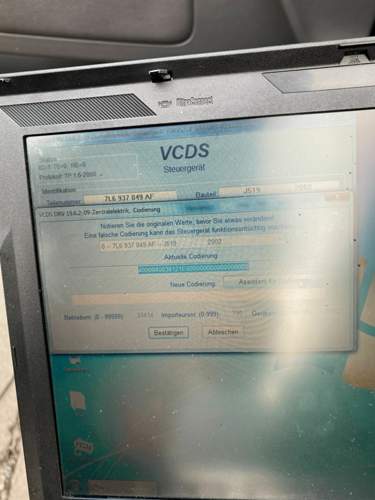

Bei dem Touareg funktioniert die Reinigungsanlage der Scheinwerfer nicht, wenn ich sie vom Cockpit aus auslösen möchte. Die Funktion ist da, ich habe dies getestet, die Motoren laufen, sie fahren raus und auch die Pumpe für das Wischwasser fördert, aber vom Innenraum kann ich sie nicht fahren, weiss jemand eine Lösung ?

Hast du vcds oder etwas wo du den Fehlerspeicher auslesen kannst?
Fehlerspeicher zeigt keine Meldung an, allerdings hat der Mechaniker in das Steuergerät separat geschaut und meinte die Codierung ist falsch ... liegt am Steuergerät meinte er ...
das zeigt vcdd an ....

Hast du denn etwas verändert oder verändern lassen in letzter Zeit? Von alleine ändert sich ja nichts.
Warum hat er nicht mit dem Assistenten für die Codierung gleich alles überprüft?
Ich habe gar nichts verändert, er hat’s geöffnet und das Bild kam. Hat er doch... keine Fehler...
