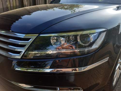

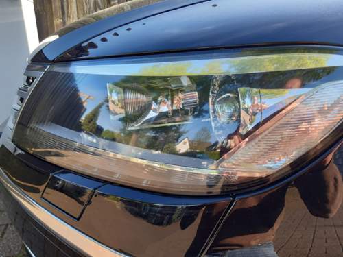

Anbei mal ein Foto von meinen Scheinwerfern. Die schauen aus als wurden sie irgendwann einmal sandgestrahlt. Und irgendwie scheint es mir, dass das im Inneren des Scheinwerfers ist und nicht aussen. Hat noch jemand so ein Problem?

Ich greif das Thema noch mal auf. Wie ich bereits geschrieben hatte, war ich der Meinung das es von innen war. Das war falsch.
Alles von außen gewesen.

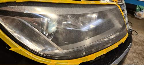

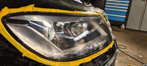

Hier die Bilder. Vorher sahen die Scheinwerfer so aus wie im Beitrag von Cobra. Eher noch schlimmer.
Arnd
