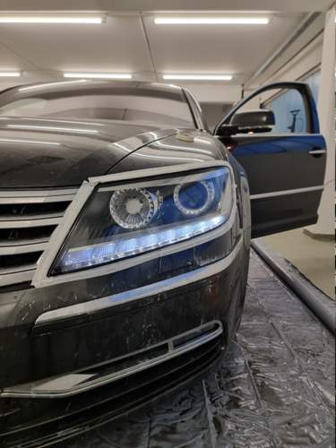

Anbei mal ein Foto von meinen Scheinwerfern. Die schauen aus als wurden sie irgendwann einmal sandgestrahlt. Und irgendwie scheint es mir, dass das im Inneren des Scheinwerfers ist und nicht aussen. Hat noch jemand so ein Problem?

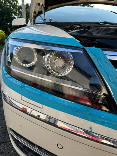

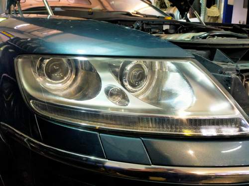

Also Leute ich hab jetzt 3 Stunden damit verbracht die mal zu schleifen und zu bedampfen. Der Unterschied ist echt gravierend und bin mehr als zufrieden. Ausleuchtung auch viel besser geworden. Am Ende kommt noch UV Schutz von Sonax drauf.
Auf den Bildern ist links vorher und der rechte schon aufbereitet, ein Bild in der Nacht zeigt auch nochmal den unterschied von vorher zu nachher.

Ich habe heute auch einen Scheinwerfer abgeschliffen und bedampft. Obwohl ich dachte, dass vieles im Scheinwerfer oder auf der Innenseite ist, ist er nahezu klar geworden.
