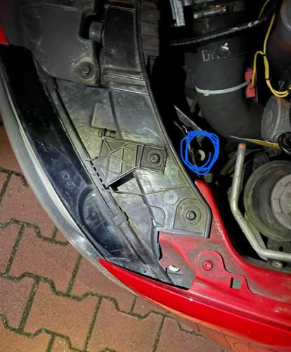

Hallo....ich möchte nur den Scheinwerfer tiefer stellen und zwar den Aufblender nicht den Abblender....
Die ca. in der Mitte vom hinteren Teil des Schweinwerfers befindliche Einstellschraube (siehe Foto - blau eingekreist) im Uhrzeigersinn drehen zum Anheben des Lichtkegels und gegen den Uhrzeigersinn zum Senken des Lichtkegels vom Scheinwerfer.
Es kann, wie oben schon geschrieben, nur das Abblendlicht eingestellt werden. Eine getrennte Einstellung vom Fernlicht ist technisch nicht möglich!

@uwolo schrieb am 7. Februar 2022 um 22:03:55 Uhr:
@Majoa4 schrieb am 7. Februar 2022 um 10:33:59 Uhr:
Damit bewegen sich aber Abblendlicht und Fernlicht zusammen. Er möchte nur das Fernlicht einstellen, unabhängig vom Abblendlicht und das ist technisch nicht möglich!

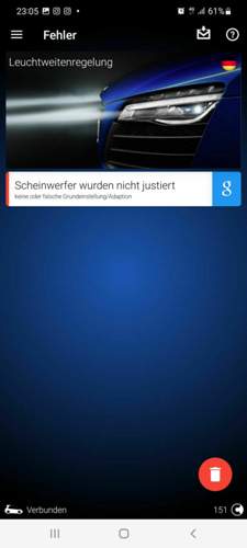

Danke hab verstanden....aber ich glaub ich hab heut mist gemacht....

@Majoa4 schrieb am 8. Februar 2022 um 00:05:07 Uhr:
Deswegen solltest du ja auch eine Werkstatt aufsuchen. 🙁
Und wenn ich nur die Grundeinstellung durchführen? Dann sollte es doch wieder funktionieren oder?
@Majoa4 ja dann ist der Fehler wieder weg!
Man stellt zuerst mechanisch über die Schrauben die Scheinwerfer ein und danach führt man die Grundeinstellung durch!
Wie schon geraten.... Scheinwerfer in der Werkstatt einstellen lassen mit einem Scheinwerfereinstellgerät und danach wird die Grundeinstellung durchgeführt.
Entweder hat die Werkstatt entsprechende Diagnosesoftware oder du machst das selbst mit obdeleven.
Und wenn der Stellmotor ganz verkehrt steht, schraubst dir damit die Projektoren von der Einstellschraube runter.
Zuerst Grundeinstellung, dann schrauben.
