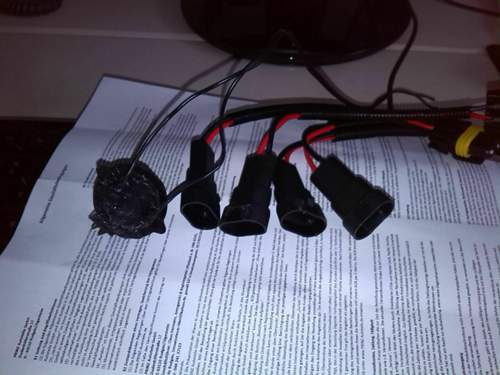

Ich habe das schon 2013 gemacht - und zwar mit Selfmade-Adaptern. Mein Compact hat also noch alle Originalstecker. Die HB3/4-Buchsen habe ich direkt aus China importiert 😁 und für das Standlicht zwei Blinkerbuchsen zweckentfremdet.
Edit: Die Amis haben das Glück, solche Adapter bei Ebay USA zu bekommen.
Die in Deutschland erhältlichen "Adapter" sind schon etwas Vera*sche, bzw. unklar benannt.

Leider zeigst du uns nur die Vorderseite deiner Scheinis.....aber in der Auktion sieht man ja schon die Zentralstecker.
Haben also denselben Zentralstecker wie alle E36,außer dem Compact.
Und dieses Compact-spezifische ist lediglich der Adapter,ich könnte dieses Set für JEDEN E36 kaufen,einbauen und anschließen,es bliebe eben der Adapter übrig.
