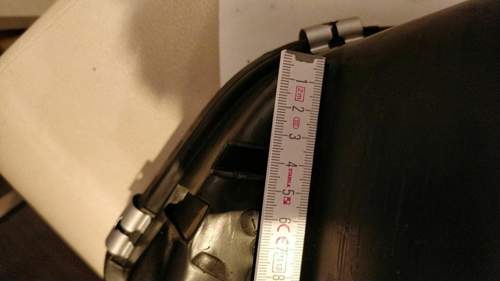

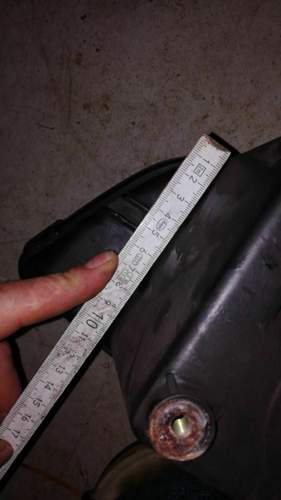

Ich wollte diese heute verbauen. Alte raus, alles umgebaut, sprich LWR in den Depo und die ganzen Lampen rüber. Dann halte ich den DEPO in der Hand und versuche diesen einzubauen. Ich merkte sofort es hackt an den zwei Führungsbolzen.
30 Minuten vorsichtig auf unterschiedlichste Art und Weise versucht das Ding da rein zu bekommen. Pustekuchen!
Es ist nicht möglich diese Scheinwerfer korrekt einzubauen. Grund hierfür ist, dass die DEPO Scheinwerfer im Vergleich zu den originalen bei den Führungszapfen ungefähr 0,5 bis 0,8 cm zu niedrig sind (wenn Mann von oben misst, siehe Bilder).
Also alles wieder umgebaut und die Alten wieder rein. DEPO gehen zurück zu Autodoc.
Ich habe DEPO direkt eine Mail geschrieben, mal schauen was kommt...

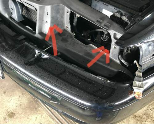

Das wundert mich jetzt aber. Ich fahr seit einigen Jahren mit den DEPO-Scheinwerfern. Die habe ich gebraucht aber ich fast neuwertig aus einem anderen v70 bzw. s70 vom Teileverwerter bekommen. Einfach die drei dünnen 10er Schrauben von hinten reindrehn + festziehen. Ich habe da garkeine Führungsbolzen in Erinnerung (oder meinst du etwa die Stellen wo der Blinker eingegangen wird?)
Ich musste sie für den Tüv erneuern, weil die alten Reflektoren der Originalschweinwerfer völlig kaputt waren und keine gescheite Hell-Dunkelgrenze mehr erzeugt haben. Bei der Nachprüfung hat mir der Prüfer die Scheinwerfer gleich noch die Leuchthöhe richtig eingestellt und die Plakette anstandslos gegeben 🙂
Das einzige kleine Manko waren die Leuchtweiten-Regler. Die waren vom Vorbesitzer kurzer Hand einfach angespaxt worden, weil die Nasen des Bajonettverschlusses nicht ganz gepasst haben. (Der Regler hat sich nicht ansetzen lassen, ist seitlich wo angestanden.)
Habe dann die Spaxschrauben-Löcher im Scheinwerferfehause zugeklebt und je eine Nase des Bajonettverschlusses etwas abgefeilt, damit die Regler sich korrekt ansetzen und mit dem Bajonettmechanismus verriegeln lassen, so wie vorgesehen.

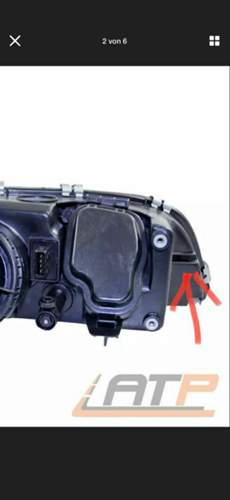

Diese Führungsnasen auf dem Foto zu sehen, da gibt es Führungen am Scheinwerfer

Ich werde meine bei der Reflektorklinik neu bedampfen lassen. Pro Reflektor 70€, aber naja, lieber so und die originalen Passmaße als dieses Ärgern mit nicht passenden Abmaßen.
Tut mir sehr leid für dich Lukas, ich hatte gehofft, dass die V70 Scheinwerfer besser sind als die 850 von Depo, aber da habe ich mich wohl getäuscht.
