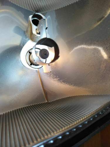

Moin ins Land,
bei meinem Elch sind die Reflektoren blind, ich brauche also neue Scheinwerfer. Neben Original-Teilen wird auch im Zubehör vieles angeboten. Bei PKW-Teile bekomme ich z.B. Scheinwerfer von Johns für 42,18 € pro Stück, bei Polar-Parts für 44,90€ und bei Skandix für 79 €. Nun heißt billig kaufen ja häufig zweimal kaufen - hat hier jemand Erfahrungen mit dem Kauf neuer Scheinwerfer, eventuell sogar mit diesen "Billigteilen"? Sollte ich also lieber mehr Geld ausgeben oder sind diese Angebote okay?
Ich danke für eure Unterstützung.

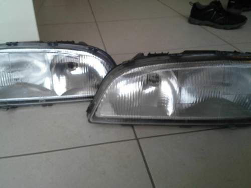

Vielen Dank für alle Antworten. Ich habe in der Nähe gebrauchte Scheinwerfer bekommen, diese sind deutlich besser als die "alten". Nun habe ich ein Paar drin und kann das andere bedampfen lassen.
