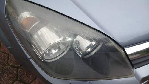

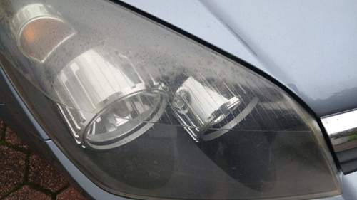

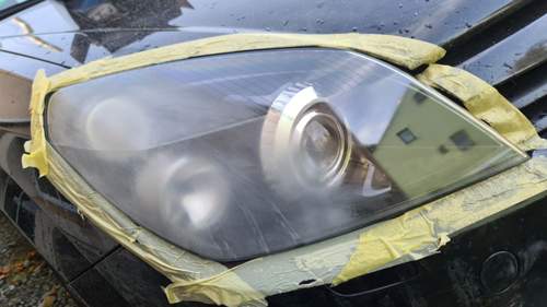

Moin,
Was kann man da machen,um ihn wieder schön klar zu bekommen , oder hilft da nur eine Neuanschaffung?
TÜV Nord hat im August zwar nix beanstandet , aber es sieht ja auch schei**e aus.
Hab mir bei Yout**e Videos angeguckt, da muss ja allerhand demontiert werden um den Scheinwerfer herauszubekommen ....
Oder gibt es eine andere Lösung um ihn zu reinigen ??
Danke euch schonmal....
Vorne rechts
Vorne rechts

Wenn das nur oben ist, interessiert das den TÜV nicht.

Da, wo die Regentropfen drauf sind, sieht das Glas klar aus. Deshalb würde ich tippen, dass die POlitur hilft. Du kannst zum Test Wasser drauf giessen, wenn der Scheinwerfen dabei klar wird, hilft das Polieren ziemlich sicher🙂

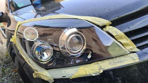

Das ist niemals von innen. Diese Verwitterung hatte ich auch, oben drauf interessiert das den TÜV nicht.
Wenn das trotzdem schon der Optik wegen gemacht werden soll, kann ich bedampfen empfehlen.

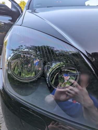

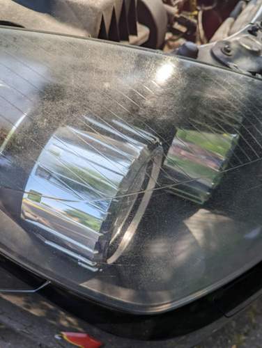

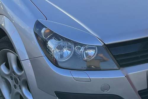

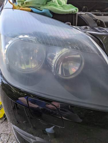

Habe ich im Sommer '23 gemacht. Bilder im Anhang. Wichtig ist sich beim Schleifen ordentlich Zeit zu lassen und danach alles richtig sauber zu machern. Ausgebaut hab' ich dafür auch nichts. Motorhaube auf und gut abkleben.
Sieht nach 1 1/2 Jahren immer noch genau so aus.
Vorher
Nach schleifen
Ergebnis

Hallo.
Habe aktuell auch das bedampfen entdeckt.
Letztes mal hatte ich bis 3000 geschliffen, Polierpaste und dann mit UV Lack versiegelt. Der Lack war nix wert. Hat ca 13 Monate gehalten.
Hab aktuell den Scheinwerfer bis 1200 nass geschliffen und dann bedampft. Das Ergebnis ist einfach nur mega. Wirklich fast wie neu!!
Vor allem was soll man sonst bei Bi Xenon Afl machen!?
Also mit bissl Glück bekommt man für 400 Flocken einen Scheinwerfer...
TÜV hat nix beanstandet! 😉
Muss man da nichts mehr versiegeln? War da etwas irritiert das nach dem Bedampfen keine weiteren Schritte notwendig sind!?

Das was @franklin84 sagt kommt hin. Mein Set habe ich von Amazon. Das beigelegte Schleifpapier wird nicht reichen, Flüssigkeit war ne kleine Flasche, ich glaub' 200ml - 300ml, kam ich gerade mit hin. Geschliffen habe ich bis 5000er. Wichtig ist wirklich ALLES von der original Schutzschicht runter zu bekommen da sonst an den Stellen das Bedampfen keinen Effekt hat. In meiner Anleitung hieß es abwechselnd horizontal und vertikal zu Schleifen.
Das gründliche Schleifen ist wirklich das A und O.
Die obere Seite von Scheinwerfer zu bedampfen ist auch etwas Tricky, dazu muss der Becher etwas gekippt werden, was dazu führt, dass der Dampf and der Spitze kondensiert. Ein Tropfen davon auf dem Scheinwerfer und es heißt von vorne anfangen.
Immer wieder den Becher leicht schwenken, dadurch kommt deutlich mehr Dampf raus. Bei leichtem Wind kannst das schon vergessen und in geschlossenen Räumen auf keinen Fall machen. Hab' den Dampf einmal in Nase und Augen bekommen, ist in etwa so wie Sekundenkleber-Dampf.
Achja, der Kaffeebecher hat mir am Ende die Batterie leer gesaugt, hatte zum Glück 'nen Starter Griffbereit.
Schutzlack ist nicht vorgesehen und würde ich auch lassen.
Diese Aufbereitung-Kits taugen nichts, steht schon in der Anleitung (habe eins von Presto hier): "Versiegelung alle 6-9 Monate wiederholen." Nein Danke.

Die Aufbereitungskits sind auch i.O.
Hielt bei mir nach Klarlackversiegelung bis zum Ende durch, sah nach 4.5 Jahren immer noch gut aus.

Hier musste ich nacharbeiten weil die Kanne getropft hat, deswegen ist nur ein Teil bis 1200er Körnung geschliffen.
Der Scheinwerfer ist wirklich ziemlich fertig. Seitlich weißt er sprödrisse auf, die ich nicht mal mit 240er Korn wegbekommen habe.
Fahrerseite habe ich 2011 mal Ersatz in der Bucht für 65€ geschossen. Das war aber mal... ;(
TÜV aber bestanden!
