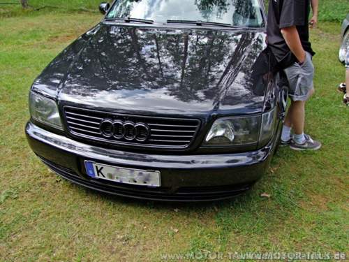

Ich hatte den rechten SW raus . Nun sollte ich ihn wieder einstellen . Markierungen von vorher habe ich am Garagentor gemacht .
Mein Problem sah ich gestern . Die Fernlichter sieht man garnicht . Nach der Prüfung gerade am Tor , ca. 80 cm Abstand zur Markierung , sind die Fernlichter 3 cm unterhalb von dem Abblendlicht .
Wie kann ich die einstellen ? Wenn ich an der Schraube zur Fahrzeugmitte drehe , passiert garnix . Eingerastet sind die Reflektoren aber .

Scheinwerfer raus, Linsen (Abblend und Nebel) raus, Gummis (Unterlegscheiben mit Gummieinlage) raus und stattdessen M6 Selbstsichernde Muttern (Selbstsichernd weil die Höhe genau passt) rein, Linsen wieder einbauen und Bündig Schrauben! SW wieder einbauen und Licht Prüfen und einstellen.
So sollte es wieder alles an seinem Pöatz sein! Habe ich bereits bei 3 C4s gemacht und hat Top geklappt!

Nach einer Zerlegung der Scheinwerfer , habe ich mal eine Frage . Muß man an den Leuchtweiten Motoren ene mechanische Grundeinstellung machen ? Wieso ist da ein Schraubgewinde an den Motoren vorne am Clips dran ? Ich hatte die LWR Motoren von meinen originalen SWerfer übernommen . Eine andere Einstellmöglichkeit giebt´s da ja nicht .
Also müßtte ich doch an dem LWRMotor die Gewindestange rausdrehen um mein Fernlicht einzustellen und danach die ABBlendlichter wieder runter drehen ?
Hat da überhaupt eine Werkstatt Ahnung davon ?
Nochmal zur INFO . Am Motor zur Leuchtweitenregulierung kann man den Gewindestift variieren , also rausschrauben , damit die Grundeinstellung für das Fernlicht bei tiefergelegten Fahrzeugen wieder stimmt . Danach muß das Abblendlicht wieder neu eingestellt werden .

Eine Grundeinstellung ist nicht notwendig, wenn du tiefer legst!
Du must nur die Höhenschraube anpassen.
Eine Grundeinstellung zwischen Abblendlicht und Fernlicht ist einfach! Die höhe der Lichtpunkte sollte auf einer höhe liegen.
