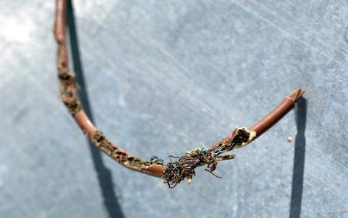

vor ca. 6 Wochen streikte mein Scheibewischer (Caddy 1,6 L / Bj.2009) zum ersten Mal. Er blieb einfach während des Betriebs stehen. Die Wischblätter konnte man in Ausgangsstellung zurück stellen. Nach ca.45 Minuten funktionierte die Anlage wieder einwandfrei. Vor ca. 2 Wochen funktionierten/reagierte sie von Anfang an nicht (Sprühanlage funktioniert immer.) Gestern setzte der Scheibenwischer erstmalig während des Betriebes aus und funktonierte während der Heimfahrt (30 Minuten) nicht mehr.
Woran kann/wird das liegen?

Ich glaube ja immer noch nicht, dass es am Motor liegt
Der Te. hat auch noch nicht geschrieben, ob er den Wasserkasten freigelegt und sich die Verkabelung angesehen hat.

habe aus verschiedenen Gründen mich dazu entschieden, erst einmal das Kabel auf Defekt zu überprüfen/überprüfen zu lassen.
In diesem Beitrag - Scheibenwischer funktioniert nicht - hat der Nutzer "der_ jupp" ein ähnliches Beispiel beschrieben. Habe den jetzt mal per PN angeschrieben und er hat das Problem wie folgt lösen können:
ZITAT:
Wenn ich mich recht entsinne, wollte beim Caddy die Werkstatt den Motor mit Steuergerät wechseln. Ich habe dann drauf gedrungen, sich die Leitungen und auch diese eine Steuerleitung anzuschauen - und siehe da, sie haben dann am Ende doch einen Marderbiss gefunden und geflickt. War aber sehr schlecht zugänglich (und deswegen auch schwer zu finden).

1. Wenn der Wischer bei mir plötzlich nicht mehr funktionierte, konnte ich jedes Mal die Wischblätter ohne großen Kraftaufand zurück schieben. Die Sicherung ist in Ordnung.
2. In einem Beitrag stand geschrieben, das ein VW-Werkstattmitarbeiter meinte, das die Wischermotoren sehr selten kaputt gehen.
3. Hatte vor 9 Monaten zwei zerbissene Seitenblinkerkabel bei meinem Caddy.
Aus diesen Gründen tendiere ich dazu, vorher das Kabel zu überprüfen, bevor ich Geld für Wischergestänge/-Motor ausgebe.
Leider hat mein Mechaniker aktuell kein Zeit dafür und ich traue mich nicht so richtig daran. Das nervt jetzt schon, da der Wischer mittlerweile (probiere ihn ab und zu aus) nur noch selten funktioniert.
Wenn einer eine Anweisung/Foto hat, wo zu erkennen ist, wo genau ich nachschauen soll, dann würde ich das machen. Es soll ja voran gehen.

Um das Thema mal abzuschließen.
Es war ein vom "Nagetier" angefressenes Massekabel für den Wischermotor am Massepunkt im Wasserkasten.
.... und hier das dazugehörige Foto:
Massekabel angeknabbert
