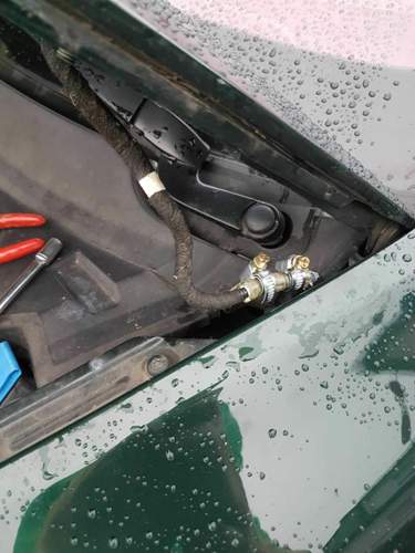

Habe meine Wischanlage heute benutzt und es kamen nur vier dünne Wasserstrahlen. Hätte geglaubt, dass das Fzg. mit Fächerdüsen ausgestattet ist.

So, hab's gefunden, Schlauchbruch beim Übergang Haube, Wasserkasten.Quick and Dirty gefixt, mals schauen wie lang es hält aber nun ist wieder richtig Druck drauf.
A6 4F Wischwasserschlauch gebrochen

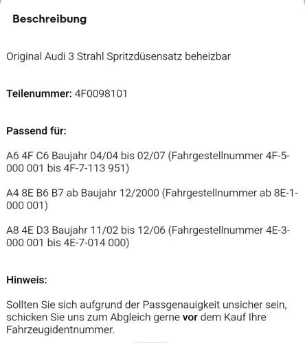

Mein Dicker ist BJ06 und MJ07 mit den zweistrahligen Düsen. So wie ich das jetzt verstanden habe, bräuchte ich ne neue Motorhaube, wenn ich Fächerdüsen verbauen will?
Es gibt einen Nachrüstsatz auf 3-strahlig:
4F0098101
Dort sind Adapter mit dabei, die für die 4G Fächerdüsen ja dann auch passen müssten, würde ich Mal behaupten.

Die „neuen“ Düsen wurden auch bereits ab Mitte 2007 verbaut, daher brauchst du wahrscheinlich auch keine Adapter.
@DIRP schau mal nach deiner EZ
Das hab ich eben in der Beschreibung von dem AZG-Shop für das original Nachrüst-Set gefunden.
Hier sind genaue Angaben zur FIN von bis.
