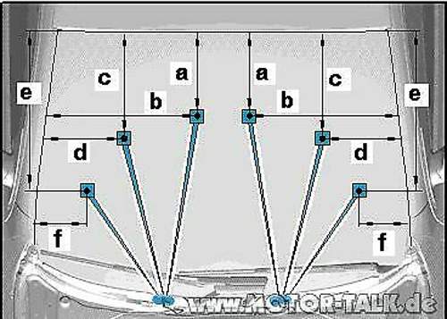

kann mir mal einer sagen, wie die 3strahldüsen eingestellt werden?
ich habe gekuckt, finde aber seitlich keine einstellmöglichkeit.
und ich hoffe doch nicht, dass ich jede öffnung einzeln mit einer nadel einstellen muss.
meine spritzen zwar mittig auf die scheibe, aber ein großteil des wassers findet sich auch auf dem dach wieder.

Einzeln mit der Nadel.

das ist normal... weil die Pumpe ordentlich Druck erzeugt.
Aber jede Düse muss einzeln eingestellt werden.... siehe Bild (Spritzmuster)
https://www.motor-talk.de/bilder/scheibenwaschduesen-einstellen-g62203329/schablone-i206613235.html
Spritzmuster
https://www.motor-talk.de/.../schablone-i206613235.html
Dort ist man auch gleich im passenden Thread 😉
Jetzt besser ?
