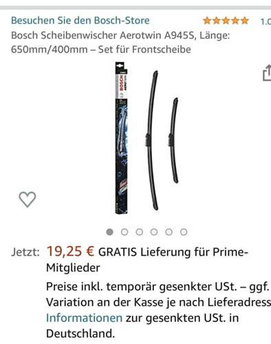

Gibts auch bei Amazon
Fe23ec09-5afb-4d31-9172-88171d41e8cf
Wir wollen doch die Bosch nicht, bitte alles lesen
@Rayman007 schrieb am 20. November 2020 um 16:31:29 Uhr:
Diese Wischer schlieren bei mir. Hatte ich bereits mitgeteilt. Mein nächster Versuch gilt deshalb denen von Valeo. Habe ich heute auch bestellt. Falls Du weitergelesen hast, nutzen den/die auch andere Forenmitglieder.
Ja mach was du denkst ich kann nun auch davon sprechen das die Bosch eben gut funktionieren bei mir zumindest
Neu gekauft kratzt und schmiert nicht
