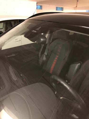

Meine Erfahrung jetzt nach 20.000 km (EZ 03/2019): ich glaube, dass es eine Kombination aus Schreibe und Scheibenwischern ist. Habe jetzt die dritte Scheibe drin und die sieht aus, als ob sie 70tkm drauf hätte. Die schreint extrem anfällig zu sein für Steinschläge und Schlieren und Kratzer. Die Scheibenwischer sind billigste Art, haben mir nun, nachdem sie immer härter wurden, schöne Kratzer rein gemacht. Von allen Tipps hat der Ceran Kochfeldreiniger die Schlieren rausbekommen. Aber Qualität ist was anderes.
.jpg
Das sieht ja übel aus! Fährst du ständig durch Dubai?
🙂 ist zu weit... Das waren die original Scheibenwischer. Wie bereits geschrieben, Versand Kochfeldreiniger...
Ceran Kochfeldreiniger - guter Tipp!
Viel Glück mit der Frontscheibe... 🙁

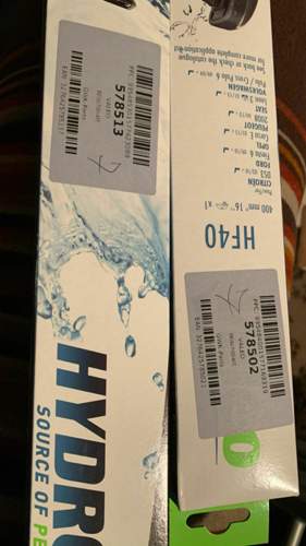

Wie sieht es eigentlich mit der Benutzung eines effektiven Scheibenwischwasser z.B. von SONAX aus, um ein besseres Wischergebnis zu erhalten?
Es gab schon mal die Scheibenwischer frage und die beste Marke für den x1 ist
Valeo Hydro Connect
HF 40 Links
HF 65 Rechts
Nutze ich und bin top zufrieden
die benutze ich jetzt auch...
@Frank318td schrieb am 20. November 2020 um 10:23:49 Uhr:
Valeo Hydro Connect
HF 40 Links
HF 65 Rechts
Danke Dir, Valeo war mir nicht bekannt, habe mal gegoogelt und finde den Valeo Hydro Connect für den F48 mit zwei verschiedenen Artikelnummern: 578513 und 578583. Ich kann aber keine Unterschiede erkennen und möchte wissen ob Du die Artikelnr. von Deinen Wischern noch kennst, alternativ wo Du bestellt hast.
Danke vorab weitere Infos
Hier bitte hab noch einen Satz in Keller
Einmal Länge 40
Einmal Länge 65
