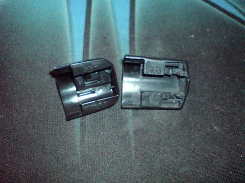

Hallo!
Habe mir heute die Ersatzwischergummis geholt. Kostenpunkt 11,xx Euro. Spätestens wenn man die Erste Endkappe kaputt gebrochen hat, leuchtet einem ein, wie die Kappe am besten abgeht......
Die mitgelieferten Kappen passen nicht. Die haben nur noch 1 Haltenase, die originalen haben bei mir aber 2 Haltenasen. Außerdem sitzt die einzelne Haltenase viel tiefer (also weiter unten) als die Originale. Ein einrasten war bei mir definitiv nicht möglich.
Passen die Endstücke des Bosch Aerotwins auch auf die Original VW Wischer? Falls nicht, passt der Gummi in den Bosch AeroTwin? Bin mir nicht ganz sicher, ob der Wischer ewig hält, wegen der einen kaputten Kappe....
Thomas
Kappe - rechts das Original

Das Problem ist bekannt, deshalb ist es zu empfehlen, die jeweils obere Kappe vorsichtig abzuhebeln, in dem man einen etwa gleich breiten Schlitzschraubenzieher in den dort vorhandenen Schlitz steckt. Dann wird die Kappe nicht zerstört und man kann sie wieder verwenden.
In den entsprechnenden Umbauanleitungen wird jedoch immer geschrieben, dass Bruch nicht weiter tragisch ist, da man pro Gummi eine PASSENDE Ersatzkappe mitgeliefert bekommt. Und das ist ja anscheinend nicht (mehr?) der Fall.
Habe jetzt einen Bosch Aerotwin AM462S (Nachfolger vom 979S) hier, der hat nochmal einen anderen Kappentyp. Also von der Größe passen die alle untereinander, jedoch eben die Einrastsysteme nicht.
Thomas
Deshalb verlasse ich mich nicht mehr darauf, denn mir ist das beim ersten Wechsel auch passiert. Versuche doch einfach bei deinem Freundlichen, ein ausgetauschtes Wischerblatt zu bekommen und davon die Kappen zu verwenden. Für den nächsten wechsel bist Du dann gerüstet.
