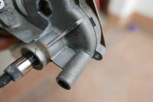

ich habe ein Problem mit dem Scheibenwischer in unserem G400 von 2002. Der Wischer schafft es nicht mehr die ganze Scheibe zu wischen, sprich er schafft es nicht mehr bis ganz nach unten und nicht nach links.
Jetzt steh ich vor der Frage an was das liegen könnte. Händisch lassen sich die Wischer komplett nach unten bzw. links bewegen, also das Gestänge ist nicht fest. Könnte es trotzdem am Gestänge liegen (ich hoffe nicht)? Oder ist es der Motor?

Was heißt "schafft nicht" ? Bleibt er stehen oder kehrt er zu früh wieder um ?
Normalerweise kann man die Wischer von Hand nicht bewegen. Hast Du den Motor ausgebaut oder warum geht das bei Dir ?
Hallo Yannik,
Der Wischermotor Sitz im Motorraum Fahrerseite, mir hatten sich die 3 inneren Schrauben gelöst die das Getriebe mit dem Motor verbinden das kannst Du aber nur vom Fußraum her kontrollieren oder den Motor ausbauen.
Durch die gelösten Schrauben wurde bei mir das Getriebegehäuse aufgesprengt und die Wischer wischten auch nicht mehr die komplette Scheibe wie bei deinem G.

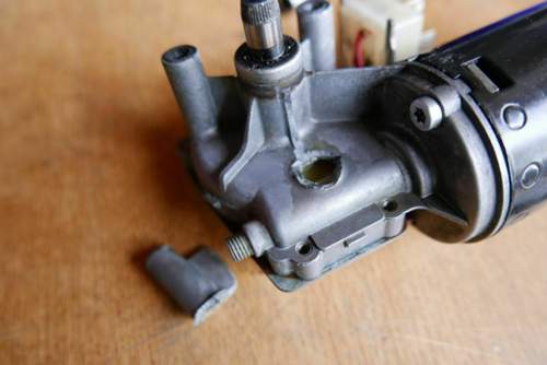

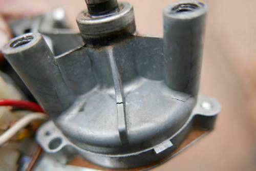

Es war "nur" der Motor bzw das Getriebegehäuse (siehe Bilder 1+2)
Grund war das eine von den 3 Schrauben mit der das Getriebe am Motor angeflanscht ist weg war und die anderen zwei lose (Bild 3)

Wenn die Verschraubungen fest sind sollte das nicht passieren, der Motor hat ein richtig großes Drehmoment wenn nur eine Schraube los ist wirds kritisch und teuer denn die Teile sind auf dem freien Markt kaum noch zu bekommen und Mercedes verlangt mittlerweile Mondpreise dafür (ca 450,-€ im letzten Jahr) drei Jahre zuvor als ich durch klackende Geräusche und durch eine unsaubere Wischerführung darauf aufmerksam wurde stellte ich schon leichtere Risse im Gehäuse fest da wollten sie noch rund 350,-€ da mir das dort schon zu teuer war hatte ich mir eine Verstärkung durch zusätzliche Schrauben ausgedacht was dann auch gut 2 Jahre gehalten hat zum Glück konnte ich irgenwann nen Gebrauchten für kleines Geld ergattern...
Deshalb kann ich nur jedem raten die Verschraubungen zu kontrollieren und mit einer Schraubensicherung zu fixieren das spart viel Geld...

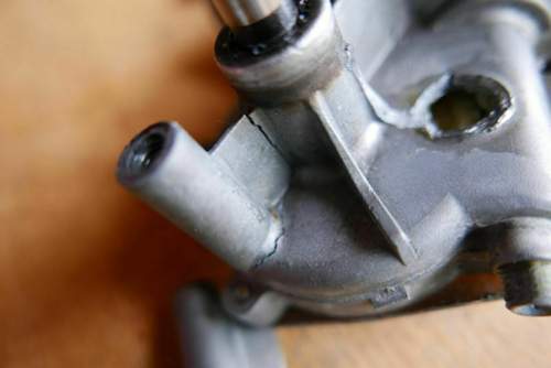

Ich habe damals den Wischerantrieb, so gebrochen wie er war mit stärkeren Schrauben befestigt und das hat bis heute, trotz gebrochenem Getriebegehäuse gehalten - provisorische Reparaturen halten manchmal länger als gedacht - eigentlich schon 6 Jahre!
So sah mein Provisorium aus hatte immerhin 3,5 Jahre ca. 110000 km gehalten...
