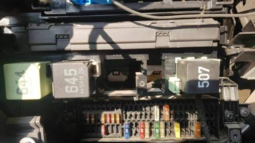

wenn dein Caddy kein Regensensor hat, dann succh nach Relaise hinter dem Sicherungskasten im Fahrerfussraum und tausche diese aus. Damit ist aber mein Wissen darüber erschöpft.
Als letztes bleibt nur der Freundliche VW Meister übrig.
Hm,,
regen senzor hat er nicht
und es sind nur 2 relais die damit zutun haben koennen
die mit 645 bezeichnung,
probiere ich auch
danke fuer Rat

Relais
Whatsapp-image-2020-01-22-at-14-55
Whatsapp-image-2020-01-22-at-14-55-48

leider alle relais sind ok
naechte schritt ist drahte verfolgen,,und dann ist schluss,,steuergeraet tauschen am ende...
