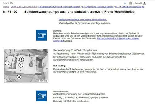

mein Browser zeigt wie Bild anbei...
das ist nichts "geschlossen"...🙄

Die Pumpe brauche ich nicht zu ersetzen, da am Stecker der M4 keine 12 Volt Anliegen.
Laut meinem Kentnissstand wird die Pumpe direkt über PIN 18 am Großen Stecker des Grundmoduls angesteuert.
