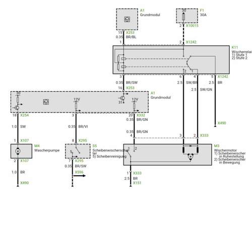

Hallo. Ich Buddel das mal aus.
E39, 525d Facelift.
Scheinbenreinigungsanlage ohne Funktion. Wischer funktionieren, Wasser kommt keins. Scheinwerferreinigung und Heckscheibenreiniger funktionieren.
Radkasten hab ich ausgebaut und wollte die Pumpe tauschen. Nach Tausch, Fehlerbild weiterhin vorhanden.
Mit Multimeter gemessen, kein Storm auf der Leitung, auch beim betätigen des Hebels.
Hab den Hebel gegen einen anderen getauscht am Lenkrad, Fehler immer noch da.
Jetzt bin ich bisschen nervös. Entweder Kabelbruch zwischen Grundmodul und Pumpe oder .... Grundmodul defekt?
Für Hilfe wäre ich extrem dankbar!

Vielleicht hilft dir das ja weiter....
