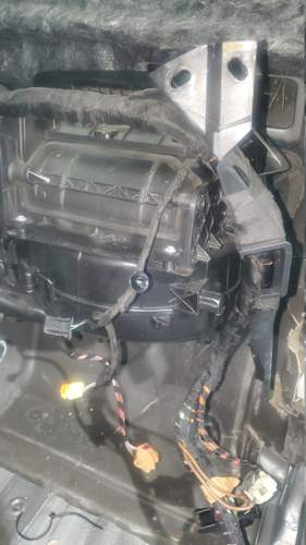

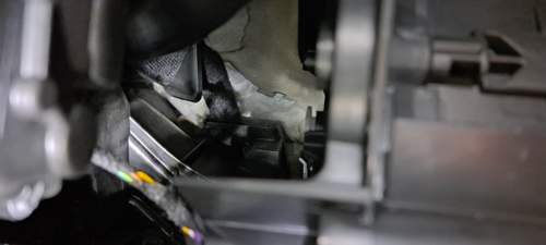

Männer, zurück zur Hauptfrage: wie komme ich an die Leckage-Stelle?
Unten 3 Fotos:

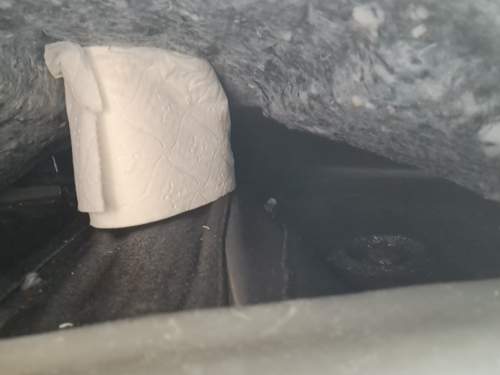

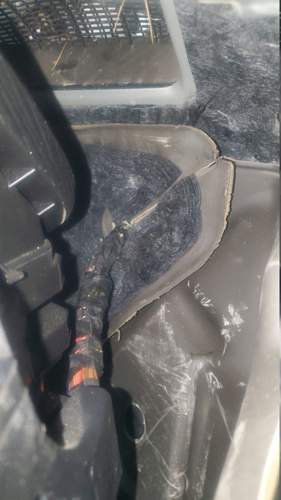

Bild 1 ist die Übersicht. Rote Plastik-Teile der Lüftung habe ich noch ausgebaut bekommen. Mit dem Pfeil sieht man die Stelle, wo das Kabel aus dem Motorraum in den Innenraum eingeführt wird. Bild 2+3 zeigt die Nahaufnahme davon.
Dieses Kabel geht direkt zum Steuergerät des Airbags. Das erklärt, wie dieses den Schaden erlitten hat (Bravo VW, genial!!!)
Die Leckagestelle ist um oberen Bereich. Ziemlich genau da, wo das Kabel in den Innenraum rein geht (siehe Bild 2+3). Problem: davor ist der große Ventilator der Klimaanlage und massive Teile des Lüftungssystems. Ich habe 2-3 äußere Plastikteile abgeklemmt (rot im 1-ten Bild), weiter komme ich aber nicht.... hat jemand eine Idee, wir ich an die Stelle besser ran komme?!?!?! Wie bekomme ich den Lüfter der Klimaanlage abgebaut?!
Unten ist das Kabel besser zugänglich, bringt mit aber nichts...
