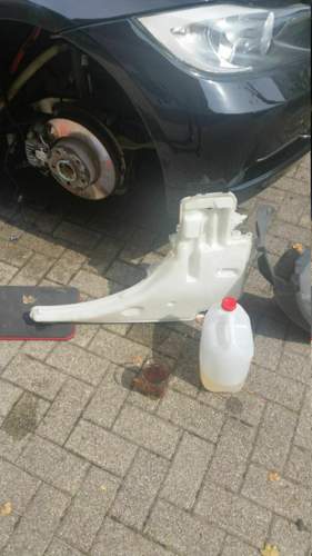

Und wenn das dann immer noch nicht hilft obwohl die Pumpe läuft, dann wird es wohl der bekannte Schleim wie bei mir sein der sich im Tank bildet und den Filter verstopft. Dann hilft nur Tank raus.
Oder einen Wasserschlauch der kräftig genug ist alles heraus zu spülen ...
Tank erneurn?!
Tank sauber machen!

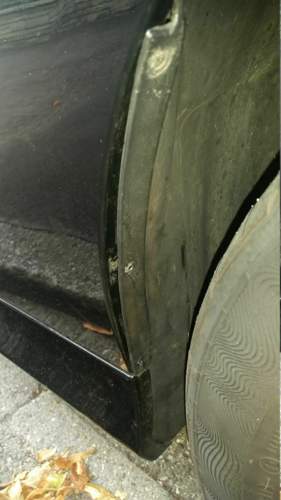

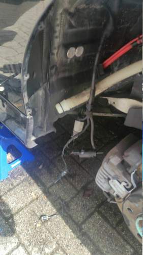

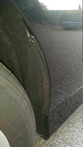

Radhausschale raus, Seiten Blinker raus, Rad ab, dann kann der Tank raus.

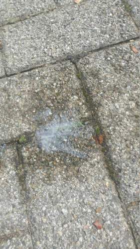

Vielen Dank! Es war tatsächlich Schleim drin. Ich denke das ist Glyzerin aus den Konzentrate. Ich kaufe ab jetzt nur Fertigmischungen.
Und die haben keins??
Ich verwende immer das gleiche Produkt (Konzentrat ) und keinerlei Zusätzliche Mittel im Sommer. .. .
Ich vermute mal darin eher die Ursache.
Zumindest hattest du keine Algen drinn....😁
Absolut steril @Mosel-Manfred! Es sah echt wie Sperma aus und zwar bestimmt so um 300ml. Lässt sich mit Wasser super spülen. Die Siebe waren verstopft. Nächstes mal versuche ich zuerst mit warmen Wasser. Es sollte eigentlich funktionieren. Oder abpumpen. Nachhinein ist man immer schlauer 😁 😁

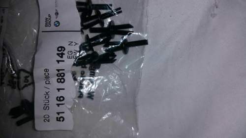

Übrigens man braucht 3 neue Plastiknieten.. ich gehe morgen nach der Arbeit zu BMW..
2x Danke!!
Kannst du ein Bild oder besser noch die genaue Bezeichnung /Funktion der Nieten einstellen? Dann können Nachahmer sich diese im Vorfeld besorgen. ..um Sonntags dann ungetrübt zu entschleimen
Man muss da nur den Stift in der Mitte durchdrücken und aufpassen wo dieser hinfällt, dann geht die Spreizniete ganz einfach raus.

Hier sind die zu sehen. Sie heißen Spreiznieten oder so. Durchmesser 6mm.
