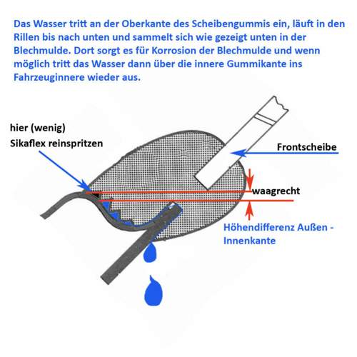

Das Problem mit Wasser das durch den Frontscheibengummi am T3 reinläuft hatte ich auch.
Ich habe lange nach der Undichtigkeit gesucht. Es waren immer nur ein paar Tropfen wenn es lange geregnet hatte.
Als ich mit dem T3 wegfahren wollte nachdem es einen Tag lang geregnet hatte merkte ich daß an der Unterkante der Frontscheibe ein klitzekleines Rinnsal rauslief. Ich hob den Scheibengummi an und steckte ein Streichholz hinein und siehe da es lief eine Menge Wasser raus.
Die Ursache des Problemes liegt ganz einfach daran daß die innere Falzkante in der der Gummi drinliegt ein paar Millimeter tiefer liegt als die äußere Kante. Dadurch sucht sich alles Wasser das auf irgendwelchen verschlungenen Wegen hinter den Frontscheibengummi gelangt irgendwo den Weg ins Fahrzeuginnere - und richtet da dementsprechende Schäden an.
Meine Abhilfe war supersimpel:
Ich habe mit einer dünnen Spitze Sikaflex Fugendichtmittel unter die dünne Lippe des Frontgummis gespritzt der dadurch mit der Karosserie eine abgedichtete verklebte Einheit bildete. Seitdem ists auch in meinem T3 wieder staubtrocken egal wie lange es geregnet hat.
Man spritzt das Sikaflex außen ringsum unter den Dichtgummi (nur ganz wenig unter die Dichtlippe - und vor allem natürlich oben rum).

Das ist das Problem:
Wenn die Blechwanne entrostet/geschweißt ist muß man nicht nur Korrosionsschutz betreiben sondern auch das Eindringen des Wassers in Zukunft verhindern.
Dazu kann man die äußere Dichtlippe mit Sikaflex oder Fensterdichtmittel (Name ??) unterspritzen.

Hm, bei mir habe ich hauptsächlich im Stand nach Regen Pfützen auf beiden Seiten vorne auf den Fussmatten.
Bei deiner Grafik sieht es so aus, als ob das Wasser nur durch Fahrtwind reingedrückt werden kann, von unten.
Kann es auch sein, dass das Wasser vom oberen Spalt um die Scheibe rum reinläuft?
Hallo Kombi
Es ist genau so wie Du sagst: Das Wasser läuft im Stand oben irgendwo (z.B. an den Karosseriefalzen) unter die Fensterdichtung, hinter der Gummidichtung ums Fenster rum und unten im Fahrzeuginneren wieder raus. Die Grafik soll nur veranschaulichen daß die Innenkante des Blechrahmens niedriger liegt als die Vorderkante, dadurch läuft das Wasser größtenteils nach innen - auch wenn´s nur ein paar Tropfen sind.
Das ist auch der Grund warum so viele T3 hinter dem Fenstergummi rosten - da steht unten einfach immer ein bißchen Wasser drin.
Irgendjemand hat das Problem auch bei meinem T3 (BJ90) erkannt und hat versucht mit Silikon die komplette Fensterdichtung zu hinterspritzen (Das könnte sogar der Auslieferungszustand durch VW gewesen sein) und anscheinend hat das auch lange Zeit funktioniert weil bei mir eigentlich fast kein Rost hinter der Fensterabdichtung war. Beim Fensterwechsel gabs dann aber schon ein bißchen Zirkus bis das Silikon wieder rausgerisssen war.
Die Abdichtung nur außen unter der äußeren Gummilippe mit Sikaflex ist aber viel effektiver.
