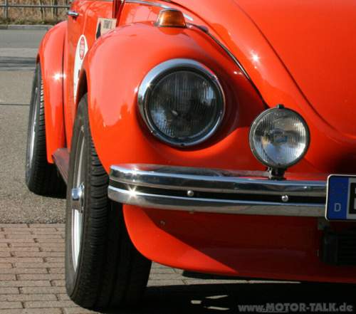

Themenstarteram 3. Februar 2011 um 21:22
4-5 mm sind das.
Die Bremszange ist mit einr 9,5mm Distanz verbreitert und eine 4 mm Abstandsscheibe kommen zwischen Achsschenkel und Bremszange,somit muß es 5,5 breiter werden wenn nicht die Schraubkante der Felge zu der Bremsscheibe näher liegt.Das kann man rausmessen wenn beide Scheiben vor Ort sind.

Themenstarteram 3. Februar 2011 um 21:36
Die Lauffläche muß abgedeckt sein nicht die Flanke.Nach dem Bild würde ich sagen das geht noch.
Ach ja,das Ankerblech innen wird auch entsorgt wegen Platz nach innen.:mad: Aber das wollen wir estmal sehen.
