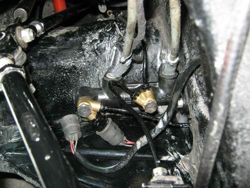

Dann will ich mal meinen Abschlußbericht schreiben.
Der lange Pedalweg ist geblieben,x-fach noch entlüftet doch immer ging das Pedal bis fast zum Bodenblech.Dann hab ich noch eine Vakuumabsaugflasche angeschafft...auch keine besserung.
Weiter ging es mit einem Telefonat mit Kerscher.."Ja..Ja.. steht ja auch in der Anleitung das unser Kerscher HBZ mit eingebaut werden soll ".... nach dem Telefonat hab ich dann nochmal deren Seite abgesucht und in der Download PDF Käfer-Katalog steht das wirklich,nur hatte ich die bisher nicht gesehen da ich ja mit dem Onlinekatalog gearbeitet habe.🙁
Nochmaliges Telefonat " Ja ,ist vorrätig...nein ist alles dabei zum einbauen,kein weiterer Rep-Satz nötig "..nu gut, online bestellt ,kam sehr schnell an das Ding.Beim einbauen dann die große Freude...ich brauche doch nen Rep-Satz da ich sonst nicht alles angeschlossen bekomme wie es in der Einbauanleitung steht.Also habe ich wieder eine Teilebestellung aufgegeben.
Der Einbau war auch nicht von Pappe,zumindest das neu verlegen/biegen der Bremsleitungen da ja nun der hintere Kreis an den vorderen Anschluß muß und die vorderen an den hinteren.Die Bremsleitung die nach hinten geht passte (ohne Spannung,sehr wichtig) so grade eben nachdem ich sie begradigt hatte ohne das ich vom Innenraum noch nachschieben mußte wie es in der Anleitung steht.Die vorderen waren nicht so wild neu zu verlegen da die ja eh fast frei schwebend unter dem Tank verlaufen.
Der Bremslichtschalter sollte stehend auf den Stutzen so das da eine schöne Luftblase drin bleiben könnte,hab ich andersrum verbaut,denn Luft mag ich nicht im System.
Die mitgelieferten Schrauben waren viel zu lang,also habe ich passende besorgt in 8.8 wie die originalen auch waren und die von Kerscher auch.
Das ist übrigens eindeutig ein HBZ der für Fahrzeuge mit Bremskraftverstärker gedacht war,aber egal der funzt ja auch ohne Unterstützung nur mit der Käferpedalübersetzung.

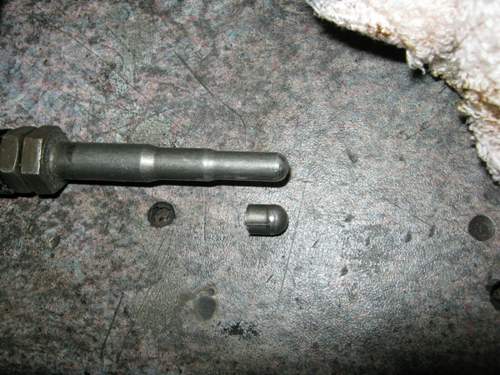

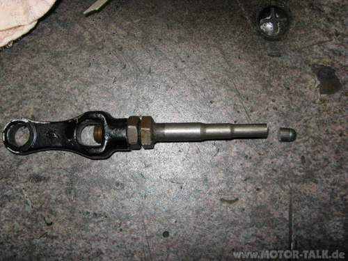

Die Stößelstange mußte ich auch kürzen wie beschrieben in der Anleitung.Ich hatte das Pech das bei mir die lange verbaut ist(es gibt 2 Versionen davon im Käfer). Etwa 12 mm mußten insgesamt weg damit ich dann beim einbauen einen Bereich bekommen habe in dem ich das Schnüffelspiel einstellen konnte.
Das neue entlüften ging nun wie gewohnt in einigen Minuten von der Hand und ich hatte entlich meinen Bremsdruck mit sehr schönem kurzen Pedalweg der aber noch kürzer wird wenn die Zangen mal eingebremst sind ,denn derzeit ziehen die Kolben die Klötze noch etwa 1-1,5 mm von dem Bremsscheiben weg wenn man die Bremse löst,das gibt sich aber noch.
Somit ist das nun auch zum guten Ende gekommen..geiler Druck beim bremsen...zumindest im stand,die Fahrprobe dauert noch einige Tage.
Neugierig wie ich bin hab ich den alten HBZ zerlegt und mal reingesehen da ich mit ordentlich Rost gerechnet habe nach etwa 13 Jahren die er drin war...war aber blitzblank innen das Ding somit können defekte Manschetten auch nicht den langen Pedalweg ergeben haben da die ja nicht im Eimer sind wie ich auch vermutet hatte.Es war wirklich nur eine Übersetzungssache(Hydraulisch) die mein langes Bremspedal ergab.
