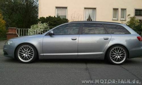

Ich habe bei mir am Audi die vorderen (Fahrer und Beifahrerseite) Scheiben tönen lassen. Bin damit auch bis jetzt ganz gut gefahren. 2 Jahre lang war ich bei jeder Kontrolle schneller und konnte die Scheiben noch rechtzeitig runter machen.
Nun ist es aber passiert und ich wurde mit den Scheiben angehalten. Hab nen Mängelschein bekommen und muss die Folie entfernen.
Jetzt meine Frage: Ich kann nirgendwo im Gesetzgeber lesen, dass es verboten ist. Es gibt keinen Paragraphen in der STVO die das verbietet.
Was könnt ihr mir dazu sagen?

Es gibt auch kein Verbot zum tönen / bekleben der Scheiben.
Es gibt ein Gesetz welches besagt, dass Scheiben der Bauartgenehmigungspflicht unterliegen.
Scheiben sind Bauartgenehmigte, Typgeprüfte Bauteile.
Eine Veränderung daran muss eine ABE haben, oder per Sonderabnahme eingetragen sein. Fertig.

1. Ich finde es gut und richtig, dass Du endlich erwischst wurdest und die Folie entfernen musst. Dir ist auch bewusst gewesen, dass die von Dir vorgenommene Scheibentönung nicht zulässig ist. So etwas nennt man vorsätzliches Handeln.
2. Es ist richtig, wenn Du "feststellst", dass es in der StVO dazu keine Regelung gibt. 😮 Für mich ist das allerdings ein Beweis dafür, dass Dir die sogenannte StVZO wahrscheinlich nicht (mehr) geläufig ist. In dieser Verordnung werden die Grundregeln für die Zulassung von Fahrzeugen zum Straßenverkehr bestimmt. Das lernt man übrigens auch in der Fahrschule.
3. Was Deine unerlaubte Scheibentönung betrifft, so findest Du hier die gesetzliche Grundlage: § 40 Abs. 1 StVZO
