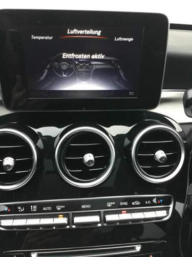

Hallo Zusammen,
sobald es draußen nass,feucht oder neblig ist fangen, trotz eingeschalteter Lüftung, die Scheiben sehr schnell an zu beschlagen.
Die normale Lüftung schafft es nicht diese wieder frei zu bekommen, wird nur mit der Klimaanlage wieder frei.
Hat noch jemand das Problem oder ne Lösung? :-)
Gruß Jan

Also was ich nicht verstehe, ist warum die Klima ausgeschaltet wird sobald man "Max" aktiviert.
Wird sie ja gar nicht, ganz im Gegenteil. Wenn der Klimakompressor deaktiviert ist, wird dieser über drücken der MAX-Taste zwangseingeschaltet um die Luft maximal zu entfeuchten und aufzuheizen... damit bekommt man beschlagene oder vereiste Scheiben frei (primär die Frontscheibe).
Kann sein, dass die AC Taste deaktiviert wird (überschrieben wird) und deshalb nicht mehr leuchtet... das weiß ich gerade nicht. Ich brauche, trotz Laternenparker die MAX-Funktion nicht so häufig.
Bist du sicher? Habe es gerade nochmal ausprobiert. Auto an, Klima ist an. Max gedrückt.
Im Menü ist dann sofort der Hacken vo A/C verschwunden.

Das Entfeuchten der Heizungsluft in unseren Autos durch eine Klimaanlage ist keiner gesonderten Funktion oder gar einer "Trocknungsautomatik" geschuldet, sondern ist ein natürlicher Prozess einer jeden Klimaanlage.
Kalte Luft kann naturgemäß wesentlich weniger Luftfeuchte binden als warme Luft.
Im Winter wird die Außenluft (ebenso wie im Sommer) ganz normal über die Klimaanlage heruntergekühlt und verliert dadurch an relativer Luftfeuchtigkeit. Diese "entfeuchtete", aber kühlere Luft, wird dann über das Heizregister nacherhitzt, fertig ist die "trockene" Heizungsluft.
Bezweifeln möchte ich allerdings, dass dieser Prozess weniger Energieresourcen verbraucht, als der Betrieb der selben Klimaanlage im Sommer
@Sternstrahler schrieb am 14. November 2016 um 22:59:03 Uhr:
Das ist so nicht ganz richtig.
Durch Kondensation am Verdampfer wird der Luft Feuchtigkeit entzogen, es verringert sich also die absolute Luftfeuchtigkeit, während durch die darauf folgende Aufheizung die relative Luftfeuchtigkeit noch einmal verringert wird. Es entsteht also sehr trockene Luft, die für die menschlichen Schleimhäute gar nicht gesund ist.
Im Normalfall reicht aber aus, durch Heizen die relative Luftfeuchte zu verringern...egal was in der BA steht. In Extremsituationen (mehrere Personen im Auto, nasse Kleidung oder undichter Fahrzeug Innenraum) reicht nur das Heizen natürlich nicht mehr.

Du weist aber schon daß dein Auto eine Dry Blow oder wie die heist Funktion hat welche nach dem abstellen aktiv wird.
Einfach auf max drücken. Dauert keine Minute und die Sache ist erledigt.
