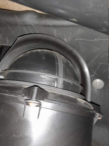

Hallo liebe Opelaner. Wir haben einen Astra G, 1.Zulassung 2000. Seit kurzem beschlagen die Fensterscheiben wie Brillengläser im Winter.
Wasserabläufe sind frei, Gebläse bläst voll, Heizleistung ist korrekt, aber beim Betätigen der Umluftklappe hört man keinerlei Änderung des Luftstromgeräusches. Ich suchte im Web und fand ein Foto mit dem Lüftermotor, oben aufgebaut das Umluftklappengehäuse.
Super, dachte ich, das haben wir gleich. Hanschuhfach raus und, da ist nix. Das Gehäuse vom Lüfter trägt nichts obendrauf.
Gibt es verschiedene Versionen? Vom letzten Jahr weiss ich noch daß die Klappe schalten Wirkung zeigte.

So, Herr Unterstudienrat,
so sieht das aus. Beim Rumgefummel stellte ich fest dass diese Kuppel sich nach oben bewegen lässt.
20220418
An der linken Seite sollte ein Gestänge bzw ein Kugelkopf sein wo das Gestänge eingeclipst wird.
In Verlängerung nach unten ist der Stellmotor.
Hier ist das ganz gut beschrieben -> LINK
Der Motor kann auch ausgebaut und zerlegt werden, häufig ist dort das Schmiermittel ausgehärtet.
Kann aber gut zerlegt, gereinigt und repariert werden.
Habe dafür immer Silikonfett genutzt.

Wenn die "Kuppel" geschlossenen ist, dann kommt die Feuchtigkeit im Auto aber nicht von dieser. Das wäre nur dann so, wenn die Kuppel offen ist.

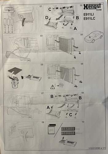

Wann wurde der Innenraumfilter das letzte Mal getauscht und war der Kasten in dem der Filter steckt trocken und sauber?
Ich hatte auch schon mal eine "verklebte" Zwangsentlüftung unter der Heckschürze. Dann kann die Feuchtigkeit auch nicht raus. Erster Test dazu ist : Fenster einen kleinen Spalt beim Fahren öffnen, damit die Feuchtigkeit weg geht.
Kühlwasser Verlust hat das Auto aber nicht?
Steini
Fußboden nicht nass? Lecken des Wärmetausches kommt auch oft vor bei Astra.
Feedback an Alle die mir bei dem Problem auf die Sprünge helfen, besonders an den Unterstudienrat.
Es ist alles in Ordnung, die Umluftklappe funktioniert auch wieder wie das sein muss.
Die Klappe hing manchmal, das kam vom Stellmotor. Ich bohrte oben und unten ein kleines Loch ins Gehäuse und gab Mechanikerdeo (WD40), danach weißes Sprühfett. Das läuft jetzt wie es sein soll.
Ich denke der Klappenmotor hing manchmal in der offenen Stellung.
