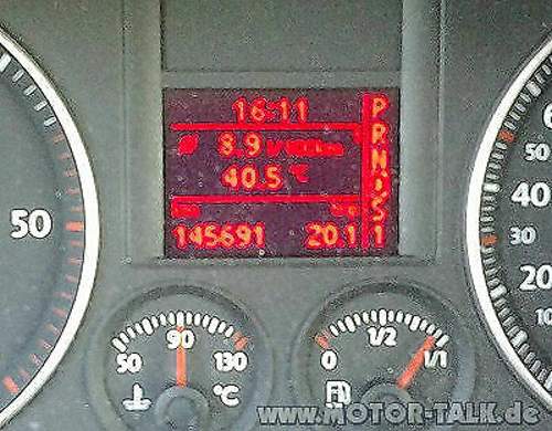

10° C Temperaturdifferenz ist auch erheblich Grippelastig. Bei diesen Temperaturen (siehe Bild) habe ich dann die Fenster aufgemacht, weil die Climatronik mit 29,5°C trockene Luft dann auch nicht mehr angenehm ist. Aber ein Beschlagen der Scheiben habe ich nicht bemerkt. Schweiß ist aber genug ausgedünstet.
