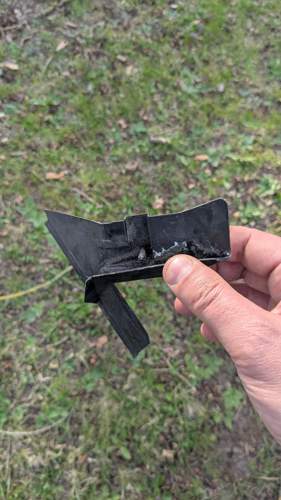

Ich habe eigentlich schon immer das Problem, dass in über den Winter, die Scheiben von innen massiv beschlagen... Meist ist es so, dass die Scheiben erst beim losfahren beschlagen, aber dann so intensiv, dass ich gut 5-10 Minuten am Straßenrand stehe, bis ein wenig die Scheibe wieder klar wird.
Radhäuser und Wasserkasten sind sauber. Innenraumfilter ist auch neu...
Einen Wassereinbruch habe ich bisher noch nicht gefunden.
Sogar einen Luftentfeuchter habe ich eingebaut.. und natürlich habe ich die Scheibe (mit normalen Glasreiniger) gereinigt.
Hat jemand Ideen?

Also ich hab ja den Allergikerfilter drin und es sah so aus, denn auf dem sonst blauen Filter, waren gelbe Flecken - also es könnte vielleicht schon so sein, wie ich vermutet habe.
Hab jetzt ne Klarsichthülle mit Panzertape über den Wasserkasten gespannt.

Bin gespannt, berichte bitte mal, ob deine Konstruktion ne Besserung bringt.
Der Frühling steht vor der Tür und wollte mein Fazit mitteilen:
Ich hatte jetzt die letzten Wochen keine tieferen Temperaturen... aber die Frontscheibe ist seitdem auch nicht mehr so beschlagen, dass ich anhalten musste.

Kleines Update:
Mich nervte es, dass die Spritzwasserdüsen wohl schon wieder verstopft sind. Also baute ich den Windlauf aus und reinigte die Düsen mit Zitronensäure (mechanisches säubern mit einer Ader eines Kupferdrahts brachte keine Abhilfe).
Dabei fiel mir die Verfärbung des Innenraumfilters auf! Offensichtlich hat das lose, neben dem Filter liegen Kunststoffteil doch eine richtige Position🙄
Die Rille für den Windlauf habe ich erneut mit der Zahnbürste gereinigt und ordentlich mit Silikon eingesprüht, dennoch habe ich einen erheblichen Abstand zur WSS.
Sind am Windlauf oder an der Karosserie irgendwelche Halteelemente?
Habe im Teilekatalog leider noch nicht die entsprechende Bildtafel gefunden...
Innenraumfilter
Kunststoffteil
