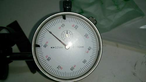

Nachdem ich mir nach 5.000tkm meine Brembo Coated + ATE Klötze wieder Krum gefahren habe, ist mir beim Aufbocken aufgefallen, dass beim drehen der Vorderräder die Scheiben an einer bestimmten Stelle schleifen. Desweiteren werden die vorderen Scheiben auch extrem heiß.

Bewgt sich die messuhr ab 0 bis der erste kleine Strich
Der Bremsstaub ist in ungefähr gleich, nur die linke Bremse(Fahrerseite) ist immer etwas wärmer gewesen als die rechte.
Nein, ausgeschlagen hat er bis auf der Messuhr 10 Stand, das wären dann 0,10mm laut meiner Messuhr. Davor war sie auf 0 eingestellt. War bei beiden Seiten in etwa gleich.
Hallo. Hat sich die nadel von 0-10 bewegt
Jop, genau so

Gut bei mir auf der linke Seite war es auch so ist aber zu viel spiel, rechts hatte es so ausgesehen
Darauf hin habe ich auf der linken Seite den radlager ersetzt, nochmal gemessen mit eine neue bremsscheibe jetzt passen die Messergebnisse über einander, und ist Ruhe seit 10000km.

Auf der gezeigten Messuhr ist ein Schlag von 2/100 mm angezeigt( ein Strich = 0,01mm) Das dürfte kaum zum Schlagen der Scheibe beitragen.
Meine rechte bremsscheibe hatte 0. Schag, diese bremsscheibe ligt als messtoleranz bei mir auf dem Dachboden, es darf kein so große Unterschied zwischen linke und rechte bremsscheiben sein
Bei mir waren ja beide gleich stark ausgeschlagen, beide 0,10mm, deswegen wunderte mich dies ja alles.
