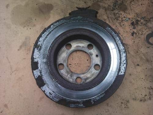

Hallo
Es gehört zwar nicht ins E60/61 Forum , aber ich hab mal zur Info ein Foto gemacht...
Heute hab ich eine Bremsanlage HA von einem Golf 4 erneuert.
Es ging alles leicht und es war auch nichts verbogen... Gummis alle heile.
Im Anschluss an die Renovierung der HA hab ich eine kurze Probefahrt von ca. 10km gemacht.
Geschätzte Bremsungen vielleicht 10x.
Jetzt noch den unglaublichen Ersatzteilpreis...2 Scheiben, 4 Beläge für 25,90€
Auf alle Fälle sieht das Tragbild/Bremsbild deutlich gleichmäßiger aus als bei Asuss.

Das vom Lausitzer sieht zwar besser aus aber auch nicht gut für meinen Geschmack. Kann aber auch an der Quali des Bildes liegen.
Hab da nur mal kurz mit dem Handy ein Bild gemacht.
Das Tragbild sieht für meine Begriffe gut aus. Warm geworden ist auch nichts und zum glühen hab ich sie auch nicht gebracht.
Auf dem Bild sieht das ziemlich grob aus, in Echt halt so, wie eine neue Bremsscheibe nach ein paar Bremsungen aussieht.
PS....so sahen die alten Scheiben aus...
2017-11-03-12-54-46
Dann iss ok und liegt am Bild, nach den paar KM muss die aussehen wie gerade drauf genagelt. Es sei denn man hat die schon zum glühen gebracht🙂
