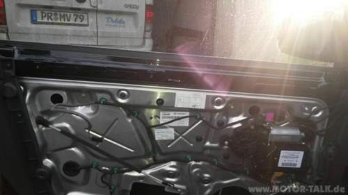

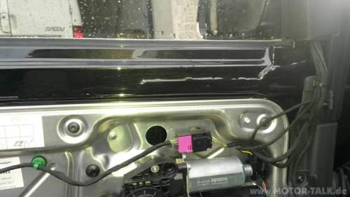

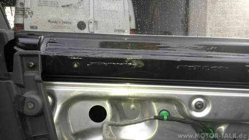

So ein Hallo in die Runde und ein kurzer Sachstandsbericht zu meinem Problem mit der Scheibe.
Hab heute Mittag Feierabend gemacht und mit meinem Bekannten die Tür zerlegt. Hier einen besonderen Dank an pyccak123 (Deine Hilfe war Gold wert danke).
Nachdem die Verkleidung runter war und wir die eine Box ausgebaut haben, um zu schauen ob ein Seil gerissen ist am Fensterheber und dies nicht der Fall war, haben wir den Fensterhebermotor abgeschraubt und beim lösen der letzten Schraube war ein kleiner "Knack" zu hören als ob was aus-einrastet. Danach haben wir die Scheibe vorsichtig mehrmals hoch und runter bewegt, um festzustellen, ob an den Schienen etc was defekt ist und nicht evtl. umsonst das ganze Türblech abzuschrauben. Da sich die Scheibe relativ leicht bewegen ließ und wir so einen Fehler an Schienen und Seil meinten ausschließen zu können, haben wir den Motor wieder angeschraubt, da dieser ja ansetzen wollte aber dann immer abschaltete. Gesagt getan, Motor ran und die Stecker angeschlossen und was soll ich sagen, der Fensterheber funktionierte wieder. Einmal Anschlag unten ,Anschlag oben und danach mit tippen beide Endstellungen probiert und es funktioniert wieder wie vorher. Vermutlich hat sich der Motor durch die evtl. festgefrorene Scheibe in der Verzahnung verkeilt oder wie auch immer. Beim Abschrauben war jedenfalls ein Knack zu hören, der vermutlich von der Verbindung Motor - Antrieb kam. Der Fensterheber funktioert wieder, ich fahre jetzt noch ein zwei Tage ohne die Klavierlackleiste rum und probiere ob sich was ändert und dann kann ich die Baustelle adacta legen.
Nun hab ich doch noch eine Frage an diejenigen, die selber schon einmal die Türverkleidung abgebaut haben. Uns sind an der Oberkante der Tür mehrere Schweißnähte aufgefallen, die mein Bekannter nicht für original hält. Laut Historie ist der Wagen unfallfrei und ich kann mir echt nicht vorstellen, dass jemand an der Tür dengelt und eventuelle Knicke aufflext und sie anschließend zuschweißt. Ich hänge mal paar Bilder an und eventuell sind jemanden diese Nähte ja auch schon aufgefallen. Schwer vorstellbar, dass diese Original sind.
Mal sehen, wenn die Tage noch Zeit ist, gucken wir mal hinter die rechte Türverkleidung, die Abdeckung der Box knarzt eh, ob diese Schweißnähte dort auch sind. Wenn nicht geht die Recherche los, wer da gefriemelt hat.

Absolut original.
Keine Panik, ist ein Phaeton, kein Golf.
Nix mit mal schnell vom Roboter anheften. Solide Schweissarbeit.

Echt das ist Original? Als wir die Verkleidung ab hatten und die drei Nähte gesehen haben, sind wir erstmal mit Spiegel und Lampe bei gegagnen und haben nach faltigem Blech gesucht. Drei Schweißnähte so wahllos auf der Blechinnenseite kamen uns schon komisch vor. Na wenn das Wetter besser ist und die anderen Baustellen evtl. mal behoben sind, demontieren wir auch mal die rechte Seite, da die Lautsprecherabdeckung klappert.
Die Nähte müssten ja dann an der rechten Tür auch vorhanden sein.
Weiß einer wofür die gut sein sollen? Die hinteren sehen aus als ob mit ner Flex ein Schlitz reingeschnitten und dann wieder zugeschweißt wurde.
Gruß Martin
Für die Steifigkeit.
