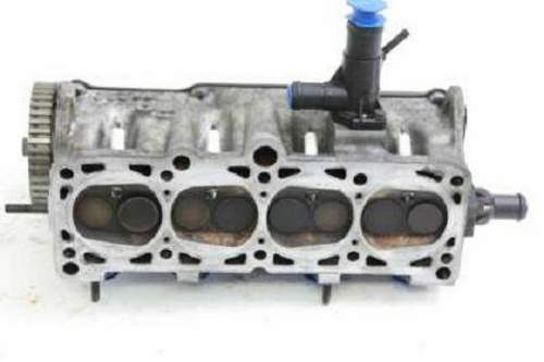

Bzgl. Verdichtung hatte ich an eine 1,2mm dicke ZKD gedacht. Am Kopf werde ich wahrscheinlich noch 0,1 od. 0,2mm abnehmen. Das wären 0,8mm weniger als original. Darüber hinaus habe ich in einem anderen Beitrag hier gelesen, dass man den Heronkopf auch 1mm abnehmen kann.

Der Heronkopf hat keine Brennräume im Kopf , somit bringt planen absolut nichts !
Wieso hier das Thema Heronkopf angesprochen wurde , weiß ich nicht , soviel ich weiß , hat der AAM überhaupt keinen Heronkopf !
Der Nachteil beim planen / dünnere Kopfdichtung ist , die Steuerzeiten ändern sich in Richtung später und wandern somit aus dem Optimum .
Will man dabei keine Leistung verschenken , muss man zwangsläufig mit einem einstellbaren Nockenwellenrad arbeiten !
Damit wieder die optimalen Steuerzeiten einzustellen , ist für einen Laien nicht so einfach , da geht es um Feineinstellung , 1 Grad daneben wird schon Leistung kosten und den Spritverbrauch hochtreiben für Nichts .
Mit deinen 0,8mm bekommst Du nicht mal die Verdichtung um 0,5 erhöht , ein haufen Arbeit für was ?

Zylinderkopf-vw-aam

Ich verstehe nicht, wie sich das ZK Planen od. dünnere ZKD auf die Steuerzeiten auswirkt?
Keine Kritik, ich will es nur verstehen. Ich will nicht so dumm sterben, wie ich geboren wurde :-)
Steuerzeiten einstellen will ich mir definitv sparen.
Ich weiß, wenn ich mehr Durchzug will, brauch ich mehr Leistung. Ich bin aber nicht so scharf auf Spitzenleistung und Endgeschwindigkeit sondern mehr auf mehr Rums bei mittleren Drehzahlen. Vielleicht erklärt es das besser?
Ganz einfach , der Abstand der Mittelachse von Nockenwelle zu Kurbelwelle hat einen genau berechneten Abstand um die genauen Steuerzeiten zu erzielen .
Sobald Du den Zylinderkopf planst und/oder eine dünnere Kopfdichtung verbaust , verringert sich dieser Abstand , dadurch muss auch der Zahnriemen etwas mehr gespannt werden , weil dessen Länge ja nicht verändert wurde , dadurch verdreht sich die Nocke in richtung später , da die Spannung des Zahnriemens nicht auf der Zugseite des Riemens gemacht wird , ganz normal bei solchen Sachen . Im Grunde kannst Du dir mit einer Sport-Nockenwelle alle anderen Spielereien ersparen , die wird das was Du möchtest ganz alleine bringen , wie gesagt , dafür reicht auch eine 262° Nocke !
