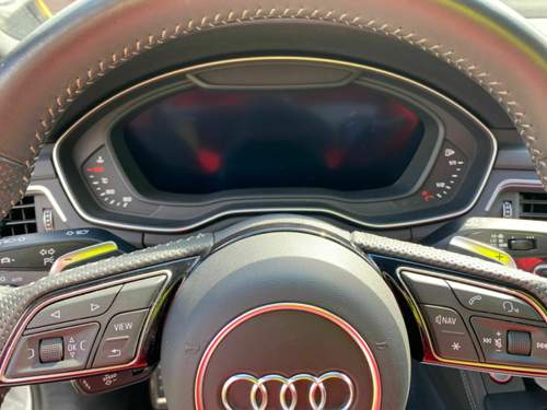

Moin,
würde gerne die normalen Schaltwippen gegen die etwas größeren RS Schaltwippen tauschen.
8W0951523S
Weiß jemand ob das technisch möglich ist?
Macht es bei den Wippen einen Unterschied ob es sich um die stronic oder tiptronic handelt?
Vielen Dank für die Antworten.

Ich hab mir nun die Schaltwippen aus dem A6 eingebaut.
Mir gefallen diese besser da sie nicht so hoch stehen.
A6 Schaltwippen
Wär der Demontage Aufwand nicht so hoch würde ich solche auch bevorzugen.

Der Aufwand ist gereicht so hoch (siehe meine vorherigen Posts) man muß nur vorsichtig arbeiten.
Wenn man sich Zeit lässt ist das in unter 1h umgebaut

Mein lediglich der Airbag muß gelöst werden und die Hocgglanzblende (Siehe ältere Posts weiter hinten).

ich bin da auch schon eine Weile am überlegen.
Ich habe einen Facelift mit abgeflachtem Lenkrad.
Welche Wippen (am besten gefallen mir die aus Alu/Kunststoff mit einem beleuchteten +/-) würden denn da passen?
Die unbeleuchteten aus Alu aus dem RS sagen mir auch nicht zu.

Wenn ich mir eh die Arbeit machen würde wäre eine Top Option die von Lamborghini .
Haben den gleichen Unterbau wie Audi

Wer es schafft die in den Audi zu bauen darf mal bitte erklären wie er es gemacht hat oder wo es das passende Kabel für die Stecker gibt.
