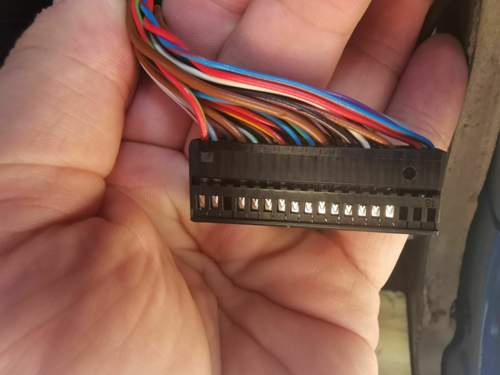

Habe heute nachgesehen und festgestellt, dass...
1. kein Kabel zum FEM gezogen werden muss, Pin 5 ist belegt.
2. Löcher am Lenkrad gebohrt werden müssen.
Da ich nicht selber bohren werde, werde ich den Gang in die Werkstatt antreten. Soll ordentlich werden.

Habe in meinem F20 die gleichen Voraussetzungen wie der TE. Kabel auf Pin 5 vorhanden.
Keine Löcher im Lenkrad für die Schaltwippen. Diese werde ich selber bohren.
Die Paddels mit Bimmercode freischalten sollte auch kein Problem sein.
Jetzt müssen nur noch die Lenkradabdeckung und die Verbindungsleitung von Leebmann eintrudeln.

Die Schaltwippen sind verbaut. Löcher bohren war kein Problem, beim Verlegen der Kabel muss man nur genau schauen, wie man die am besten legt ohne dass etwas blockiert wird.
Neben dem Anbau der Paddles habe ich auch gleich noch die Frontblende getauscht. Bild im Anhang.
Bei den Paddles muss man genau schauen, welche man kauft. Nicht alle Paddles sind mit allen Fahrzeugen kompatibel. Das Codieren mit Bimmercode ist ganz easy, man muss nicht einmal in den Expertenmodus wechseln.
