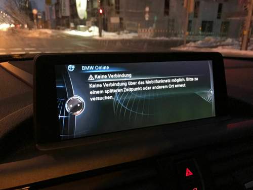

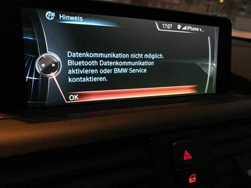

- Wenn ich mein iPhone 7 per USB verbinde läuft Internet - nicht aber BMW Online (keine Verbindung). Ich habe ein Update gemacht (aktuelle Version siehe Bild), vorher war es genau andersrum, keine Verbindung bei Internet dafür gingen aber die BMW Online Geschichten, z.B. Wetter. Jemand eine Idee woran das liegen könnte?

Schon klar - aber warum geht BMW Online nicht über die Telefondatenverbindung? Mit der inital installierten veralteten Softwareversion hat das bei mir noch funktioniert. Selbst die Fehlermeldungen sprechen davon dass das so gehen sollte, siehe Anhang. Bei Internet gehts...
Was ich auch "interessant" finde: Mein Auto erzählt mir an verschiedensten Stellen es kann Connected Drive (Frontscheibe, Startbildschirm, iDrive Menü). Gebe ich aber die VIN in der Connected App ein heist es nur "Ihr Fahrzeug ist für Connected Drive Dienste nicht ausgerüstet.":rolleyes:

Reaktiviere den Vertrag doch einfach mal. Dann sollte es auch gehen, nachdem Du die jährliche Gebühr entrichtet hat versteht sich. ;)
ich glaub dem TE gehts ja grad darum, dass er die Funktionen nutzen will, die auch ohne Connected-Drive-Vertrag möglich sind. Ich bin mir nur eben nicht sicher, ob Onlinediense auch ohne Vertrag gehen. Also ich würd mal im FZG auf Dienste aktualisieren klicken. Ist denn Datenübertragung in den Bluetootheinstellungen aktiviert? Alternativ kann man auch die alte Software wiederhertellen und dem Menüpunkt Softwareupdate. Wäre interessant, wies ausgegangen ist

Meine 3. Frage bleibt bestehen: Ich kann aktuell über Tethering (egal ob Bluetooth oder USB) die Internet Funktion nutzen. Wenn ich dann BMW Online aufrufe erscheinen die Fehlermeldungen. Vor meinem Softwareupdate hat aber BMW Online über Tethering teilweise funktioniert (z.B. Wetter, aber dann nicht im Splitscreen), dafür ging Internet generell gar nicht. Die Integration meines Smartphones mit dem Update funzt deutlich besser, daher möchte ich nicht auf den alten Softwarestand zurück. Vielleicht hat man die Möglichkeit BMW Online über Tethering zu nutzen generell mit dem Update entfernt - das könnte natürlich auch sein.

Bei mir das gleiche. Ich habe Internet im Stand und Tethering über Bluetooth funzt. Wenn ich auf Dienste Aktualisieren geht steht BMW Online verfügbar aber dann erhalte ich die gleichen Fehlermeldung wie bei dir. Ich entsinne mich das ich anfangs wenigsten BMW Online am Laufen hatte und somit News und Wetter über Bluetooth -> Handy abrufen konnte.

so, nun habe ich doch mal bei der CD Hotline angerufen - bin schlichtweg begeistert, die Kollegen haben mir alles erklärt - schade dass die Website so informationsarm ist.
Früher war mal BMW Online teilweise über Tethering möglich - inzwischen nicht mehr, das deckt sich mit meiner Erfahrung.
BMW Online ist bei meinem Baujahr im Grunde das komplette Connected Drive, das wurde erst später auf die aktuelle Struktur umgestellt. Daher auch die SA Verwirrung, meine 06AA ist die Version bis 08/2013 oder so ähnlich, danach kam die 06AE. BMW Online kann ich für 199,- pro Jahr buchen. Das hab ich jetzt einfach mal gemacht und siehe da, alles funzt, RTTI, Email im Auto, Concierce, die Connected App inkl. Remote Steuerung, endlich volle Info und alle Optionen auf der Website...
Ich teste das jetzt mal ein paar Tage und notfalls widerrufe ich einfach (unwahrscheinlich:-)). Nur leider fehlt mir die Apps SA, evtl. kann man die aber nachrüsten.
