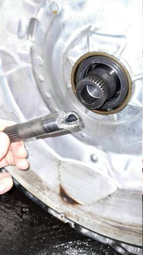

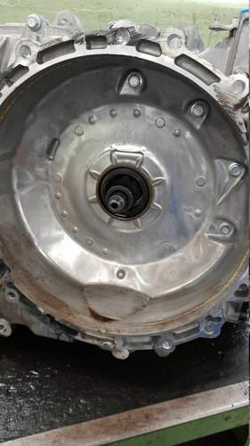

Insgesamt gesehen über den sehr langen Bauzeitraum(2008 bis heute) des grossen 6 Gang DKG hat man natürlich schon so einige Getriebe erneuert. Oder abgedichtet,Getriebeölwanne erneuert/Abdeckung Mechatronik.
Die neue 8 Gang Wandlerautomatik hat auch so ihre ,,Kinderkrankheiten", aber im großen und ganzen bei uns in der Werkstatt selten schwerwiegende Probleme, durch Softwareupdate Motorsteuergerätund/oder Getriebesteuergerät konnte ich schon ein paar Kundenbeanstandungen lösen. Grosser Schaden selten: hab erst letzte Woche ein 8F57 im Edge erneuert,aber das war schon ein Ausnahmefall. Es ist immer ratsam einen Ford Garantieschutzbrief Ford Protect zu haben.
