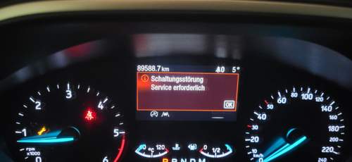

Guten Tag zusammen,
da ich seit gestern ein Problem habe und mich schon durch das Internet durchforstet habe und nix gescheites gefunden habe, was mir helfen konnte wollte ich mich an euch wenden:
Mir wurde vor ca. 8-10 Tagen während ich zum Einkaufen gefahren bin eine Fehlermeldung an meinen Ford Focus (Ford Focus MK4 1.5l Ecoblue Turnier Automatik 120PS): „Schaltungsstörung – Service erforderlich“ + „oranger Schraubenschlüssel“ angezeigt. Der Gang ist dann von „D“ auf „P“ gesprungen.
Nachdem ich den Wagen erstmal abgestellt habe bin ich einkaufen gegangen. Danach habe ich Ihn wieder gestartet und die Fehlermeldung bzw. Symbol war weg. Daraufhin bin ich noch eben schnell zur einer Ford Verkaufsstelle gefahren, aber da war leider kein Werkstattmitarbeiter vor Ort und mir konnte in den Moment auch keiner weiterhelfen. Mir wurde darauf gesagt sollte es wieder vorkommen, könnte ich wieder vorbeikommen.
Jetzt ist mir die Fehlermeldung gestern während der Fahrt wieder aufgetaucht, nachdem das Auto kurz ausgegangen ist (Start/Stopp) und ich wieder sofort losfahren wollte.
Hatte jemand eventuell in der Vergangenheit auch so ein Problem gehabt oder könnte mir jemand sagen woran es liegen könnte?

ja, genau dieses Problem hatte ich, ab ca. 60kkm. Zuerst nur selten, danach immer häufiger (bin so ziemlich lang gefahren, da Ford "das Problem nicht reproduzieren konnte" - wie immer während der Garantie), irgendwann hat das Getriebe angefangen sich wirklich komisch zu verhalten. Bei ca. 90kkm wurde das komplette Getriebe ausgetauscht. Der Fehler wird von kaputten Magnetventilen verursacht. Und wenn das passiert, sind nicht nur sie kaputt.
Ich nehme an, das Getriebeöl wurde nie gewechselt?

Das Problem mit den Inspektionen ist, dass der Getriebeölwechsel kein Bestandteil davon ist. Wenn du ihn explizit bestellst und bezahlst, wird das Öl von der Werkstatt gewechselt - wenn nicht, dann nicht. In den USA ist der Ölwechsel alle 30k Meilen vorgesehen (also ca. 50kkm), in Europa ist das selbe Getriebe offiziell wartungsfrei. Und das tötet mehrere A8 - die sind schon dafür bekannt, ohne Ölwechsel nach 70-100kkm kaputt zu gehen. Das Problem ist nicht das Öl selbst, sondern die Kupplungsscheiben aus den billigsten Materialien, die das Öl sehr schnell verschmutzen - dadurch verliert es seine Eigenschaften, was die Magnetventile, Dichtungen und sogar den Zapfen des Differentials (der ein Teil des Getriebegehäuses ist) beschädigt.

Bin seit dem Wechsel 40kkm gefahren und es läuft noch, in 2 Wochen gebe ich die Karre ab (Firmenauto) und komme nie wieder zurück zu Ford.
Soweit ich weiß, soll ein Wechsel alle 50kkm völlig ausreichen.
