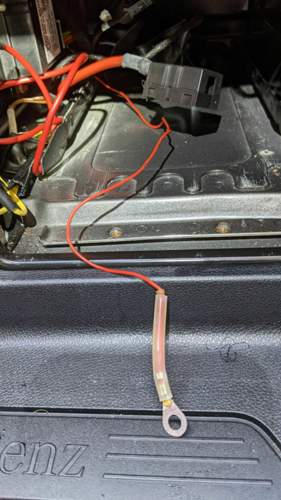

Ich will die originalen Kabel neu konfektionieren. Da ist mir eben ein weiteres kleines Kabel am Pluspol aufgefallen. Ich konnte hier keinen Hinweis finden, welche Funktion dies hat (siehe Bild).
Könnt ihr mir da weiter helfen? Einfach wieder an den Pluspol der neuen Batterie?

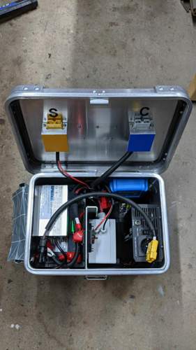

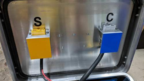

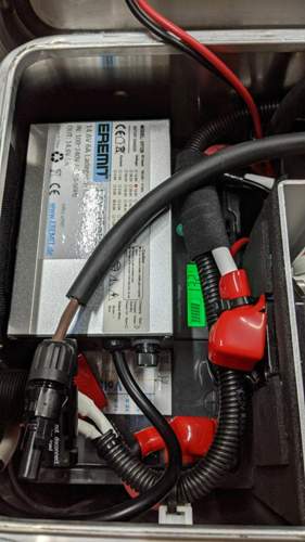

ich habe mich für eine externe Lösung entschieden, da ich nicht die Kabel von der Solartasche zum Solarregler in das Auto bringen wollte (Offenes Fenster oder Tür oder anderes.) Ich stelle diese Solar Power Box in unser "Abstellzelt", in dem auch die Kühlbox werkelt. Den 50Ah Akku kann ich über Solar und Landstrom laden. Endlich habe ich auch einen Wechselrichter für kleine Geräte (meist Ladegeräte).
Die LiFePo4 soll jetzt noch ins Auto, um Gewicht zu sparen. Insgesamt komme ich Geichtsneutral in eine Situation der Autarkie. Fragt nicht nach dem Preis. Das rechnet sich in 20 Jahren...
Soalrpowerbox Eigenbau
Anschlüsse
Ladegerät 230V
Christian

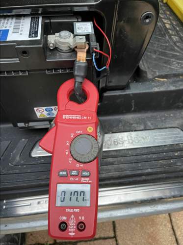

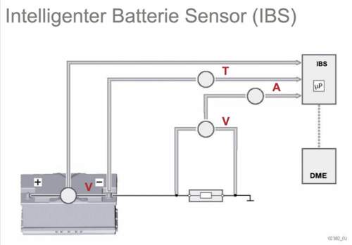

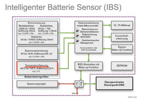

Dieses rote Kabel gehört zur Spannungs-Erfassung für das IBS !
Die Akkuspannung wird am Minuspol direkt durch das aufgeklemmte IBS und am Pluspol durch das wichtige
rote Meßkabel abgegriffen und ausgewertet.
p.s.:
Das wichtige Lademanagment wird damit gesteuert.
Akku- Voll- & Teilladung mit Temp.-Steuerung !

Danke für die Antwort. Die Bilder, die du mitgeschickt hast, die sind doch von der Staterbatterie, oder? Ich meine die Zusatzbatterie unter dem Fahrersitz. Wird die auch durch das IBS mit überwacht?
Kommt es dann zu Wechselwirkungen mit dem B2B-Gerät?
Nein, an der Versorgerbatt. unter dem Fahrersitz gibt es keinen IBS.
Dieser 95er Bleiakku wird durch das einfache Trennrelais lediglich n u r bei lfnd. LiMa mit auf den Starterakku aufgeschaltet und somit geladen.
Entschuldige, das ich deine Geduld strapaziere. Wozu ist dann das kleine dünne rote Kabel, dass mit am Pluspol der Aufbau/Zusatz/Versorger-Batterie (95er Bleiakku) unter dem Fahrersitz angeschlossen ist? Ich arbeite gerade nur an dieser Batterie bzw. tausche diese aus durch eine LiFePo4 & Ladebooster. Es handelt sich nicht um einen Verbraucher.
Danke für die Mühen...
Kann mir nicht vorstellen das die ein original Kabel ist, mit dem Silikonschlauch da dran. Wo geht das Kabel den hin, evtl mal hinter / unter dem Kasten prüfen ob man es noch irgendwo sehen kann.

Soweit ich es jetzt nachtasten konnte, kommt es zusammen mit der Plusleitung von der Starterbatterie. Zumindest liegt es in Richtung des Kabelkanals zur anderen Seite. Vielleicht doch ein Temperaturfühler?

Bei unserem ist auch ein extra Kabel vom Pluspol abgängig.

Das Rätsel ist gelöst: das Kabel ist die Zuleitung für die Dachbeleuchtung (LED mit Schwanenhals)...
Moin,
das rote Kabel das an der Zusatzbatterie angeklemmt ist, dürfte das für die Luftstandheizung sein.
Ich vermute, dass es in den Sicherungskasten der A-Säule läuft.
Moin Georg, bei mir war es definitiv die LED Beluchtung im Dach. Vermutlich ist bei den unterschiedlichen Fahrzeugen verschiedenes angeschlossen. Erklärung: das Licht ging nicht mehr, weil ich den Ladebooset isoliert angeschlossen hatte. Daduruch hatten die Zusatzverbraucher keine Masse mehr (Licht ging nicht mehr). Jetzt habe ich ihn nicht-isoliert angeschlossen und es funktioniert wieder.

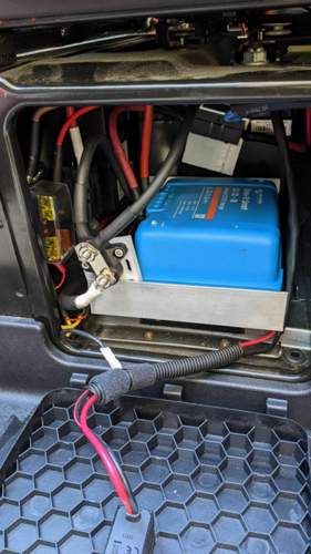

um meine Erfahrungen zu teilen:
* Trennrelais raus, 50A Sicherung angebracht und damit das Kabel zum Ladebooster verlängert
* Einbau 50Ah Wattsunde LiFePo4 (Siehe Beitrag oben, ich habe die Solarbox ausgelagert, deshalb ein "kleiner" Akku), die alte Polabdeckung angepasst und mit Klett an dem Akku befestigt
* 40A Sicherung dazwichen gehängt und mit Klett und einem Aluwinkel an den Akku befestigt
* Victron Ladebooster 12-12/18 (reicht für den Akku); die Automatik erkennt, wenn der Motor läuft und schaltet das Ladegerät für den Akku nach einigen Sekunden zu. Der Booster sitzt auf einem kleinen Schlitten, an dem alles andere auch befestigt ist.
* D+ Kabel habe ich im Stecker gelassen und zur Seite irgenwo eingeklemmt
* Zusatzverbraucher samt kleinem Sicherungskasten dazu geschaltet (Kühlbox, USB, 12V Steckdose, Ladebuchse in der Klappe CTEK)
* Masseverteiler verlängert und nach vorne gebracht, um diese leichter an/abzuklemmen
Soweit, so gut. Hat etwas gedauert, habe ein wenig geschwitzt, aber auch viel gelernt. Anbei ein Foto...
