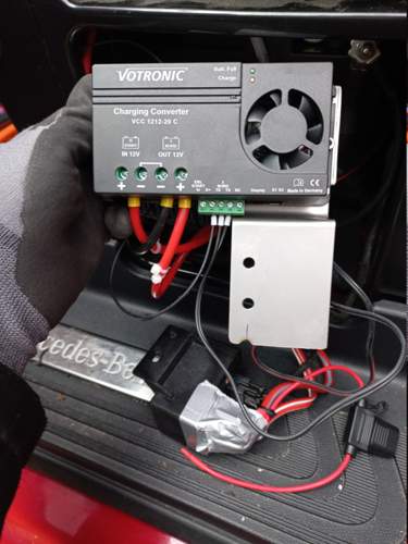

Anbei ein paar Fotos vom Einbau in meinen Marco Polo Activity, Bj. 2019 (Vito 116 CDI)
Der Votronic Triple hatte genügend Platz unter der Blende unterm Radioteil.
Ich habe in mit starken Kabelbinder an allen vier Befestigungspunkten des Triple an der Armaturenbretthalterung befestigt.
Verkabelung
Anschlüsse Triple
D+ Signal mit halbiertem Flachstecker

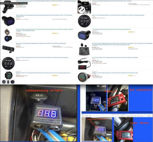

Die abgeregelte Ladespannung gibt es doch nur, wenn der Starter-Akku fast Vollladung (90 %) erreicht hat.
So wie bei jedem W447 mit orig. Verkabelung.
Dein Ladebooster soll aber durch seinen zusätzl. erzeugten Laststrom das Lademanagment "überlisten" und genau wie die vollen zugeschalteten Hauptscheinwerfer wieder die volle Ladespannung von mind. 14,7 bis 14,8 Volt u. mit dem abgeregelten Ladestrom den Starter-Akku bis 100% und auch den Versorger-Akku bis 100 % aufladen.
Hast du mal getestet zum Ladebooster auch die Hauptscheinwerfer probeweise mit einzuschalten ... dann muß nach < 1 min. die Ladespannung maximiert werden.
Fazit: dann wäre am Booster etwas nicht i.O.
Der Booster lädt und bringt die Versorgerbatterie voll, aber eben halt schwankend, mal 0, mal 30A wechselnd im Sekundentakt.. Was mich Wunder nimmt, wieso lädt der Booster nicht konstant mit 30A, oder reduziert kurz vor Vollladung, bsp. mit 10A oder 5A, sondern schwankend, EIN/AUS/EIN/AUS, 30A/0A/30A/0A?
Alles voll verstanden, aber was passiert, wenn du die Hauptscheinwerfer mit zuschaltest:
... dann muß das schwanken der Betriebsspannung normalerweise in den nächsten 5 sec. verschwinden ....
die Ladespannung (Akkuspannung) regelt sich dauerhaft auf mind. 14,70 Volt ein. (meist 14,80 V )

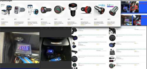

Um eine weitere Kontroll-Möglichkeit zu haben, reicht ein eingestecktes KFZ-Voltmeter aus dem Kolonialwarenladen für 10 €.
p.s.:
... es müssen die Matrix-Scheinwerfer als Stromlast sein - die Heckscheibenheizung -die bd. vollen Sitz-Hzg.
- der volle Lüfter - alles zieht nicht ausreichend Strom wie die Front-LED-Matrix.
Einzig die WW-STH zieht 1 min. 25 Amp. am Glühstift , das ist aber keinem im Hitzesommer zu zumuten.

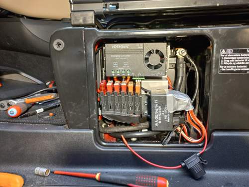

@dukeofhazard schrieb am 25. Juni 2021 um 10:07:55 Uhr:
Guten Morgen,
um meine Erfahrungen zu teilen:
* Trennrelais raus, 50A Sicherung angebracht und damit das Kabel zum Ladebooster verlängert
* Einbau 50Ah Wattsunde LiFePo4 (Siehe Beitrag oben, ich habe die Solarbox ausgelagert, deshalb ein "kleiner" Akku), die alte Polabdeckung angepasst und mit Klett an dem Akku befestigt
* 40A Sicherung dazwichen gehängt und mit Klett und einem Aluwinkel an den Akku befestigt
* Victron Ladebooster 12-12/18 (reicht für den Akku); die Automatik erkennt, wenn der Motor läuft und schaltet das Ladegerät für den Akku nach einigen Sekunden zu. Der Booster sitzt auf einem kleinen Schlitten, an dem alles andere auch befestigt ist.
* D+ Kabel habe ich im Stecker gelassen und zur Seite irgenwo eingeklemmt
* Zusatzverbraucher samt kleinem Sicherungskasten dazu geschaltet (Kühlbox, USB, 12V Steckdose, Ladebuchse in der Klappe CTEK)
* Masseverteiler verlängert und nach vorne gebracht, um diese leichter an/abzuklemmen
Soweit, so gut. Hat etwas gedauert, habe ein wenig geschwitzt, aber auch viel gelernt. Anbei ein Foto...
Gruß...
Christian
