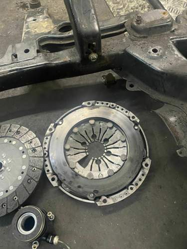

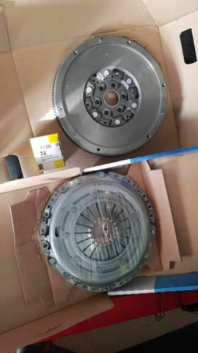

Es liegt nicht am Fett den ich hatte bis jetzt überhaupt keine Probleme damit die ganzen ca 5000 km mit den Motor zu fahren , uns ist aufgefallen das die Kupplung die ich 3 Tage Drinne hat eine opc Kupplung mit opc Getriebe das bei der druckplatte ein Feder gebrochen war ,fehlt beim Ausbau ,bei Einbau war eine anderen Firma dran ,war alles noch dran , denke das das Ausdruck Lager was ich leider übernommen hatte davon , auf meine jetzige neue Sport Kupplung 230 mm mit Originales Gtc Getriebe Kaputt ist
Hier die neue opc Kupplung
Hier nach 3/4 Tagen Ausbau die Kupplung
Da fehlt eine Druckfeder , denke das das Ausdruck Lager ein weg gekriegt hat, den den habe ich leider übernommen auf meine neue Sport Kupplung!
