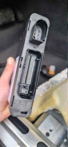

Was mir passierte: Also ich habe mir das Fahrzeug gekauft komplett reparieren lassen einen Tag bevor ich in den urlaub fahre hat es ziemlich stark bei uns geregnet, und so wie es einigen schon passiert ist hatte ich wassereintritt beim schiebedach. Ich hab natürlich alles rausgesagt am anfang wollte er garnicht starten dann habe ich mal alle Fehler gelöscht geschaut das ich die Feuchtigkeit komplett rausbekomme, dann funktionierte er teils wieder bis auf das getriebesteuergerät er hatte immer die gänge vertausch oder auch garnicht reingehauen... dann bin etwas länger gefahren dachte mir das er sich evnentuel wieder fängt war abnr nicht der fall. Bin stehen geblieben ÖAMTC angerufen die haben mich abgeschleppt, wieder ausgelesen nun habe ich den Fehlercode: 01315 GERTRIEBESTEUERGERÄT (Zugang Startberechtigung) 01315 GETRIEBESTEUERGERÄT (Distanzregelung) 0315 GETRIEBESTEUERGERÄT (Festellbremse). Also Feststellbremse und ABS leuchtet ständig und er meint ich soll ihn in P einlegen, wo er aber ist. Auto steht nun beim Mechaniker und er fragte mich ob ich ihn den schaltplan besorgen kann von GETRIEBESTEUERGERÄT. Beifahrerseite war komplett unter Wasser Auto ist nun wieder trocken, sicherungen wurden getest alle, stecker zum getriebe ist drauf und trocken, ILM Steuergerät wurde getauscht hat auch nichts gebracht.

@Jeremy_A8L schrieb am 9. Oktober 2023 um 23:55:39 Uhr:
Dann ist das kessy Steuergerät kaputt bzw. hat Mal nen schaden
https://www.kessydocs.de/kessy-fbs-steuergeraet/
Ausbauen, hinschicken, 110euro mit Rechnung! 1 Woche hast es wieder! Und der Typ ist wirklich zum vertrauen.
Das ging bei mir auch nicht mittlerweile nach der Reperatur geht das wieder.
Hier ein Foto des reparierten kessy Steuergerät
Wo sitzt denn das genau?
Unter dem Fahrersitz 🙂
Foto anbei

Ich fahr jetzt mal und kucke mir das Steuergerät unter dem Fahrersitz an.
@AutoBoutiqueSalzburg schrieb am 10. Oktober 2023 um 10:25:36 Uhr:
Auch wenn keine wasserspuren zu sehen sind - kann es was haben! So war es bei mir!
Weil das Steuergerät steuert viele nebensteuergerate an wie auch das Getriebe.
Viel Glück
Mach generell Fotos was dir suspekt ist - wäre hilfreich
Mechaniker hat es schon aufgemacht und kontrolliert geputzt und gereinigt. Meinst das der Fehler trotzdem an dem Steuergerät liegt was unter dem Sitz ist habe jetzt auch die drei Sicherungen geprüft was unter/hinter dem Handschuhfach liegen passen auch noch.

Im vcds waren Fehler hinterlegt! Und dann stosste ich auf ihn und schickte es ein - Hop oder drop dachte ich mir-pfeif drauf. Es funktioniert wieder! Meines sah optisch auch super aus wobei geöffnet habe ich es nicht! Fotos anbei
Er meinte da sind Lötstellen durch!
Er wird sicher Recht gehabt haben weil trotz meiner zusätzlichen Fehler funktioniert dies problemlos.
